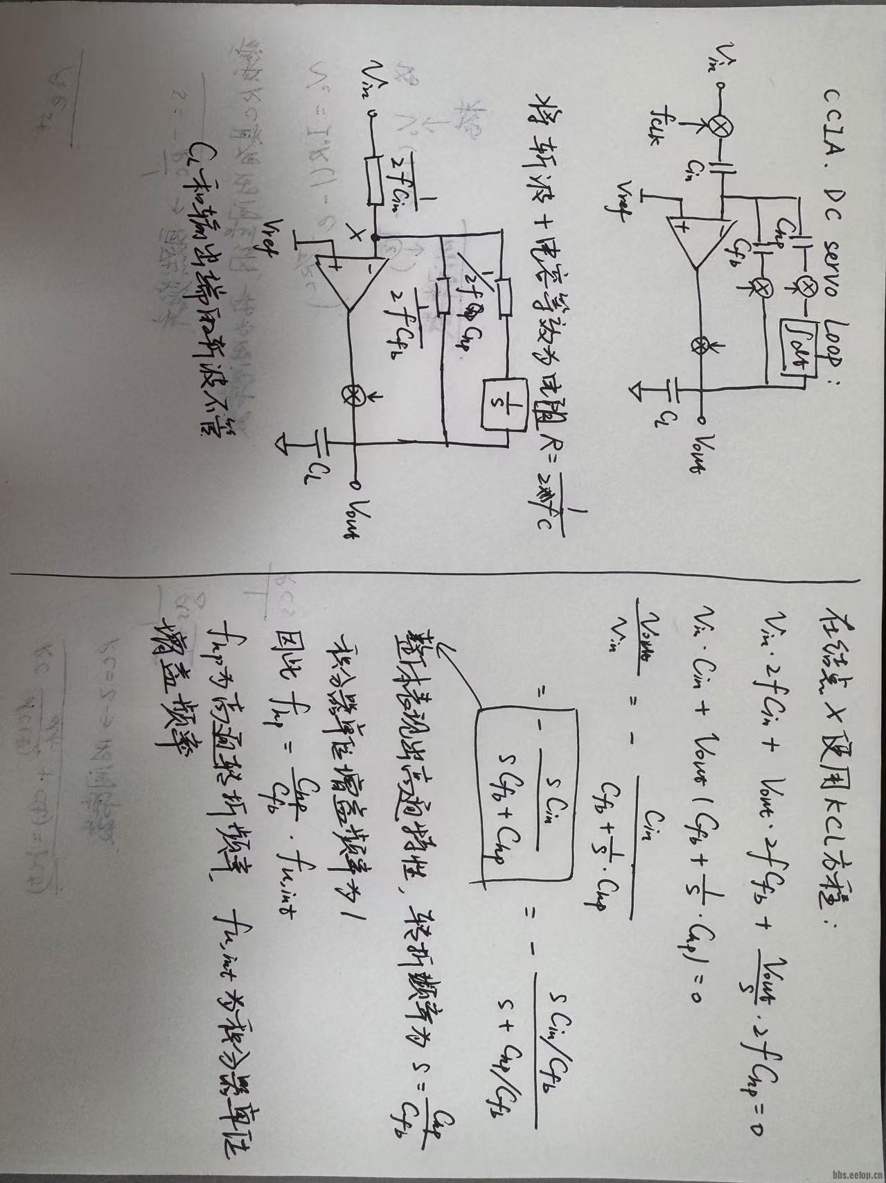

直流伺服环路的加入使得整体传递函数表现出高通特性,且有高通转折频率和积分器单位增益带宽的关系式。请问这一关系式如何推导,以及如何直观的理解高通特性呢

个人理解不知道对不对
