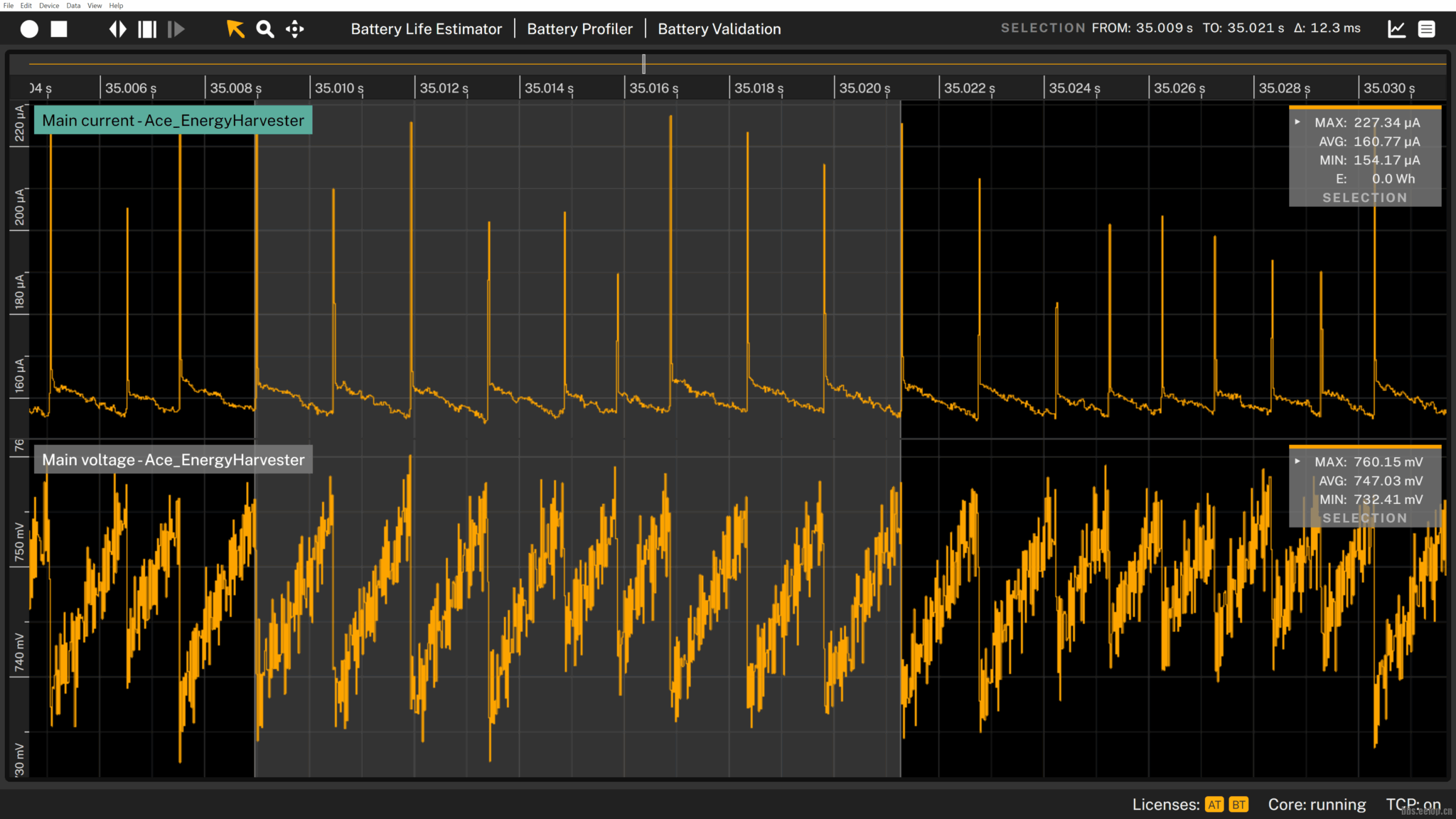

本例中,我们考察了在默认办公照明条件下,由e-peas AEM13920 PMIC采集的光伏电池能量输出。通过监测Otii Ace Pro(项目中标记为Ace_EnergyHarvester)的电流和电压数据,系统在测量数据中呈现出频繁的尖峰现象(见图5)。
图5:电流和电压由Voltaic System 光伏电池和基于 e-peas AEM13920 PMIC的Silicon Labs BRD8201A 双能量扩 ...
图5:电流和电压由Voltaic System 光伏电池和基于 e-peas AEM13920 PMIC的Silicon Labs BRD8201A 双能量扩展板进行采集

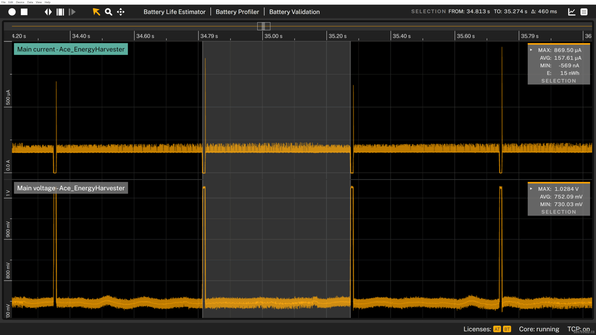

如下图6所示,更加详细的尖峰分析显示了电源管理集成电路(PMIC)如何采集能量
图6:聚焦Otii软件上测量到的、e-peas PMIC 从光伏电池采集能量的行为
每个工作周期开始时,PMIC会短暂断开光伏电池和负载之间的连接。在此暂停期间,PMIC测量到光伏电池的开路电压(OCV)。系统随后利用该数值计算最大功率点(MPP),即能量采集最高效的运行电压。
在大多数能量采集系统中,开路电压(OCV)与最大功率点(MPP)之间的比例在不同光照条件下通常保持相对稳定,典型范围约为 0.7–0.8。对于 e-peas AEM13920 PMIC,该比值可在 35% 至 85% 之间配置,默认值为 75%,这一设定使其在低照度下仍能快速锁定最优工作点并最大化能量捕获效率。在图6突出显示的区间内,PMIC捕捉了OCV,然后调整运行电压使其维持在该测量值的75%,从而确保能量采集性能最佳。
