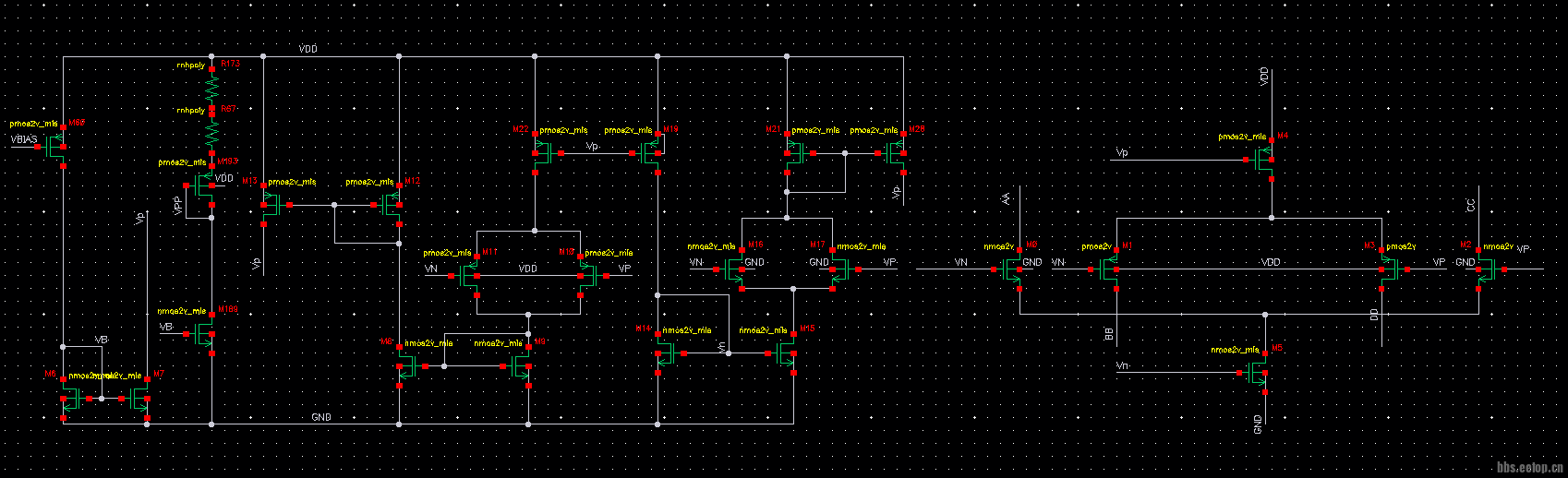

[求助] 求助各位大佬这个恒定跨导电路的工作原理

电流翻倍,对于亚阈值区的管子来说也相当于gm翻倍了。毕竟这种三倍电流镜根号gm相加已经是旧时代的产物了,短沟道下输入管都偏爱更大的gmid

为啥要大小写混用取同一个名字

看起来只是电流翻倍效果,不是三倍电流镜。

nanke 发表于 2025-9-16 13:35
为啥要大小写混用取同一个名字
我感觉这样比较好分辨,不过其他人看着可能有点费劲
是的,输入级的n跨导在0-VDD/2内从零稳定到20u,之后VDD/2-VDD从20u稳定到40u。大佬知道这种补偿方法叫什么吗

电流翻倍,对于亚阈值区的管子来说也相当于gm翻倍了。毕竟这种三倍电流镜根号gm相加已经是旧时代的产物了 ...
好的,谢谢大佬
