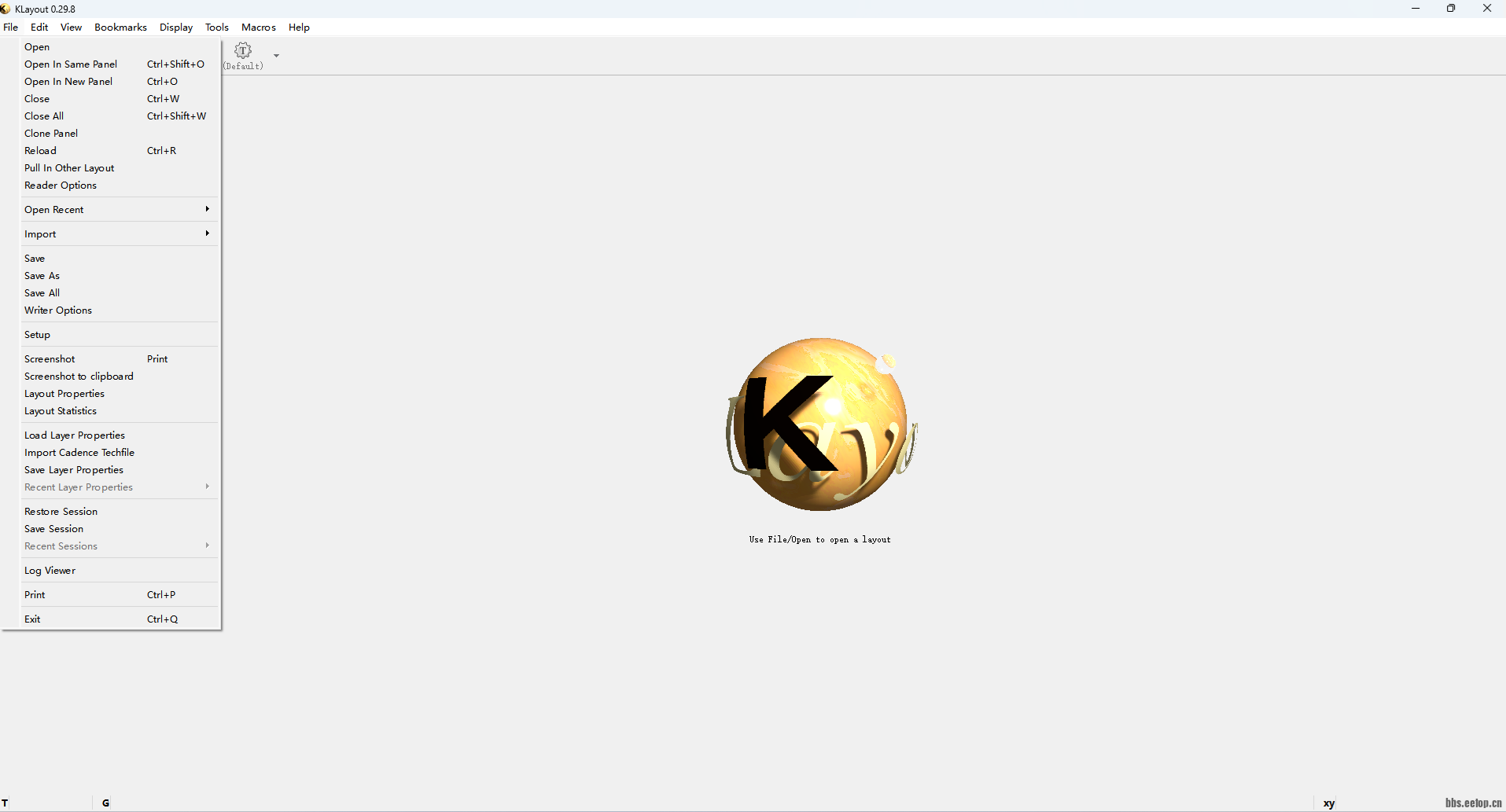

Klayout是一款免费查看GDS的工具,可是打开gds看到的层信息只有数字,没有层名,使用不便,可以通过如下方式导入层信息。
1)安装 tf_import
GitHub 下载 tf_import宏文件(.lym文件)。
将宏文件放入 KLayout 的宏目录:
​Linux​~/.klayout/macros/
​Windows​C:\Users<用户名>\KLayout\macros
重启 KLayout,在菜单栏中会出现 ​File → Import Cadence Techfile​ 选项。
2)导入 .tf文件

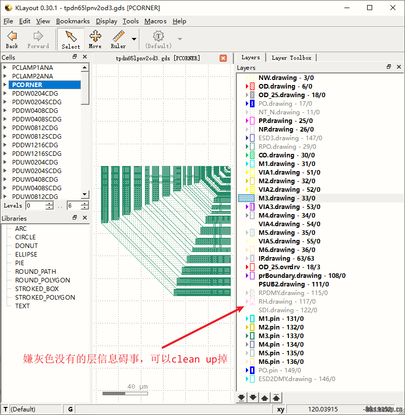

3)保存为 .lyp文件
导入成功后,选择 ​File → Save Layer Properties,将当前层属性保存为 .lyp文件。
导入后,针对已打开GDS工艺库,有些层是没有的,可在层信息侧边栏,选择clearn-up layer entries后再保存,可消除查看gds时的无用层信息。
 楼主| 发表于 2025-9-11 23:04:12 | 显示全部楼层
打开Corner cell 的GDS数据示例。

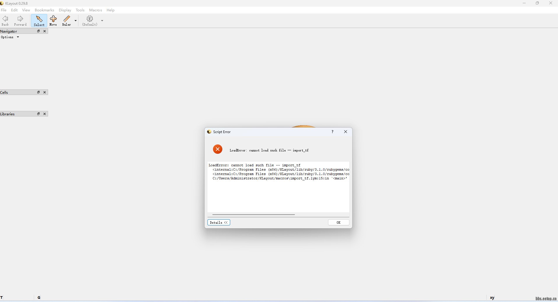

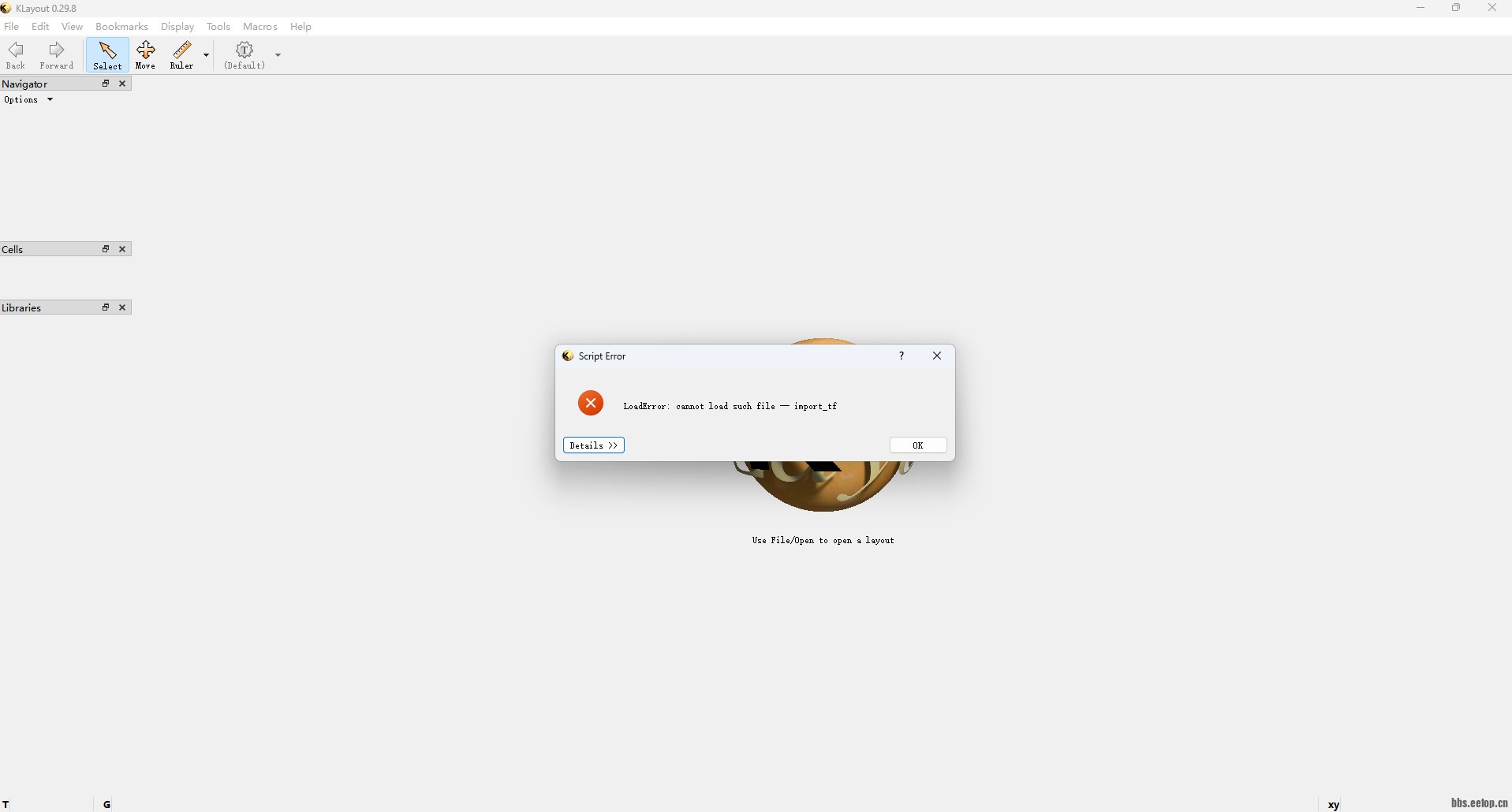

我下载了.lym。重启klayout后,file菜单确实可以看到import cadence,点完后就报错了
 楼主| 发表于 2025-9-12 09:59:39 | 显示全部楼层
我是把ruby文件.rb,也复制一份到ruby目录,不知是不是因为这个原因。试试看看。
发表于 2025-9-12 14:46:38 | 显示全部楼层
多谢,我按照你方法试了,还是不行,报错为其他了。我稍后在其他电脑上试试。总之感谢你分享的方法,如果这个能行,确实很方便查看gds数据
 楼主| 发表于 2025-9-15 00:23:09 | 显示全部楼层
jiaoda 发表于 2025-9-12 14:46
多谢,我按照你方法试了,还是不行,报错为其他了。我稍后在其他电脑上试试。总之感谢你分享的方法,如果 ...
怎么感觉你没有打开gds文件,先打开gds文件。
发表于 2025-9-15 09:41:04 | 显示全部楼层
我去试试,多谢回答
发表于 2025-12-1 11:25:55 | 显示全部楼层
jiaoda 发表于 2025-9-15 09:41
我去试试,多谢回答
怎么样?我也碰到了这个问题
