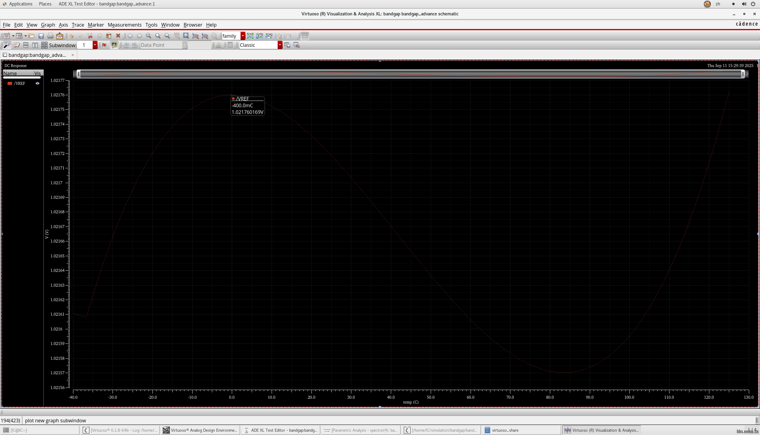

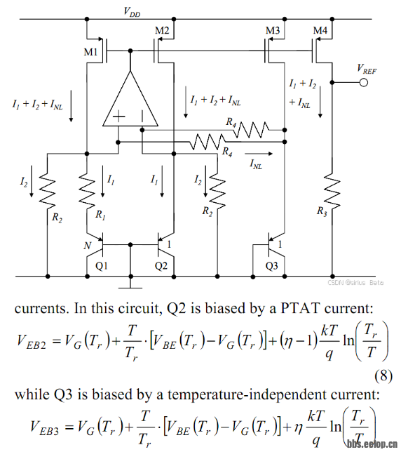

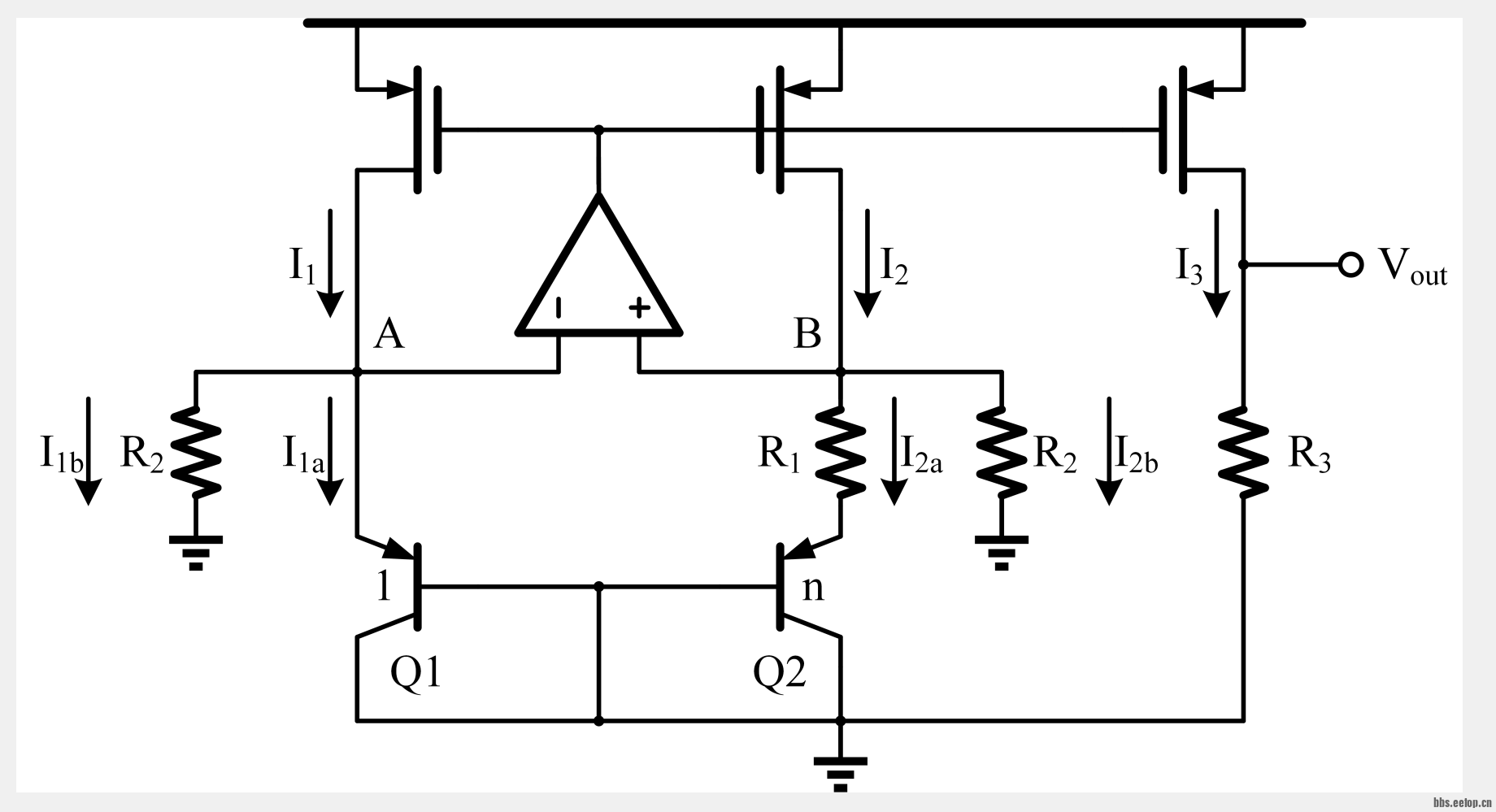

我用的是tsmc18的库,上面是我原本低阶带隙的前仿结果,上面第一张是我后面打算用的架构,第三张图是我原本用的架构,tt工艺角的温漂甚至可以到1.1。但为什么我加上这两个补偿电阻之后温漂始终比原来高呢?我之前听人说R4的电阻需要小于R2的电阻,但参数扫描发现如果R4从小到大,则温漂会呈下降的趋势(相当于R4的存在只会使得温漂升高)。所以我想问是我调的方法有问题吗(我是先将低阶带隙调至最佳再加上那两个电阻),还是说在加入两个大小为R4的电阻之前要把R2与R1的大小改变一下?抑或是说我的方法没问题,只是说如果要让高阶温度补偿有效,R4的区间范围很小(比如在几欧的范围内温漂突然变小而后突然变大)?

 楼主| 发表于 2025-9-11 15:44:20 | 显示全部楼层
没带过附件,说错了,应该说下面第一张和下面第三张
