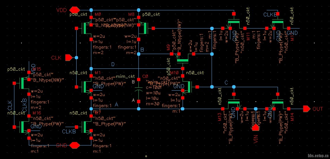

我用栅压自举开关做dft分析,仿真采样的线性度时,发现:当增加输出级的开关管(M14)的宽长比时,ENOB逐渐降低。
当m=1时,ENOB=19.4;当m=4时,ENOB=17.6;当m=8时,ENOB=15.5;当m=16时,ENOB=14.3。
同样的,我尝试用单个nmos管或传输门做开关时,也得到了同样的结论。
按我个人的理解,当宽长比增加时,单个nmos管或传输门的导通电阻是变小的,理论上来说这是有利于线性度的。
那么,究竟是什么原因导致了这样的结果呢?
schemetic,testbench,m=1时的spectrum,分别如下图
点评
C点的寄生电容很关键!m增大,C点寄生电容增加,VGS恒定恶化。  发表于 2025-9-11 06:52

自举电容变了吗?开关管寄生会对自举的电压有影响

 楼主| 发表于 2025-9-9 20:48:40 | 显示全部楼层
您好
电容没变,唯一变量就是宽长比
您分析的确实有道理,但电容是3pF,我感觉开关管的寄生占比应该比较小,等我再加大电容仿仿看哈

发表于 2025-9-10 01:22:42 | 显示全部楼层
may be due to charge-injection
 楼主| 发表于 2025-9-10 09:20:48 | 显示全部楼层
感谢回答
一开始我有想过是这个原因,但是通过对比发现,同等条件下,栅压自举的线性度高于传输门,而传输门的沟道电荷注入是一定小于栅压自举的,说明导通电阻对线性度的影响占大头。
那么,对于传输门来说,增大W,导通电阻是减小的,沟道电荷注入是增加的,此时又变成了沟道电荷注入的影响占大头,这就和上面的结论矛盾了,不知道我这么考虑是否合理呢?
