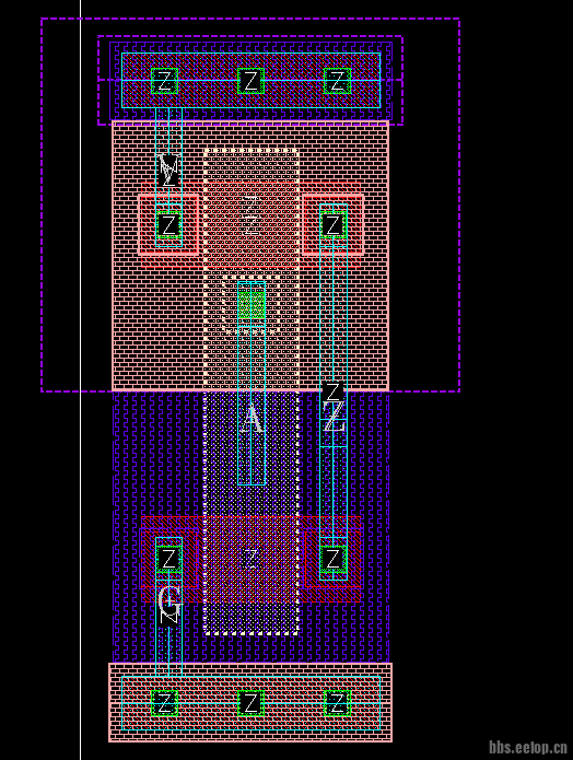

在使用xl对版图打pin时,软件显示active和metal层接在了一起,导致电源地全都显示连接到了我打的“Z”线网上。请问这个问题如何解决还是说PDK工艺的bug。
 楼主| 发表于 2025-9-5 17:50:17 | 显示全部楼层
图里面的管子是我打散后的,使用pdk库中的cell就没有这个问题

发表于 2025-9-5 19:57:09 | 显示全部楼层
waive掉就行。或者手动修改下
回复
发表于 2025-9-9 09:50:52 | 显示全部楼层
不用管,显示问题罢了lvs能过。你要是一定要显示正确可以q一下手动改名字。
回复
发表于 2025-9-11 16:03:55 | 显示全部楼层
连完线 重新刷新下XL关系就过来了
