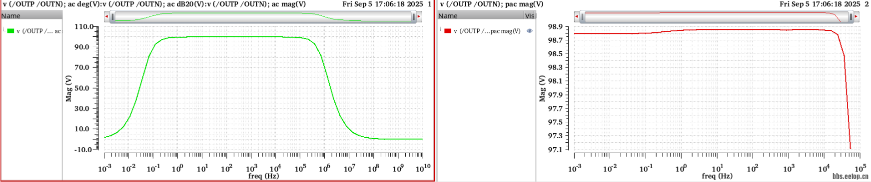

看到不同文献仿真取得波形图不同,有ac的也有pac的,看到很多期刊上也是ac的仿真图,不过CCIA内带了斩波,不应该跑pac吗
发表于 2025-9-5 17:04:52 | 显示全部楼层
有些用的tran+ac方式,这种还是pss+pac更靠谱
 楼主| 发表于 2025-9-5 21:11:06 | 显示全部楼层
个人也试过tran+ac和ac结果基本一样
