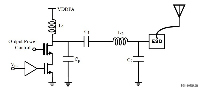

[求助] 功率放大器后的Π型匹配电路,其中chock电感接电源,会给电源带来非常大的波动,该怎么解决
发表于 2025-9-5 09:31:18 | 显示全部楼层 |阅读模式
悬赏100资产未解决
功放工作频率2.44GHz,VDDPA通过chock电感接入,因为此处电流波动很大,导致VDDPA电源不稳,1.8V的电源有200mV的波动。试过调整去耦电容和改chock电感,效果不明显,请问各位大佬有什么解决方法
