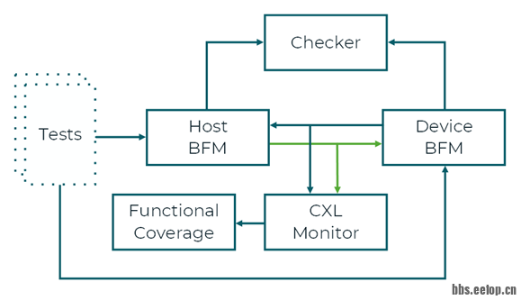

基于CXL硬件在流片前的验证复杂又要求苛刻,因此VIP必须能够准确地模拟互连的主机和设备端,并提供可靠的协议检查器来验证系统行为。
功能强大VIP基础架构对于构建可靠的验证IP和随着规范的发展实现快速更新至关重要。下面的图说明了SmartDV的 CXL VIP所采用的高级架构。
1SmartDV CXL VIP功能原理
随着CXL规范的更新,VIP也必须进行相应的升级通常要求在紧迫的时间内完成
