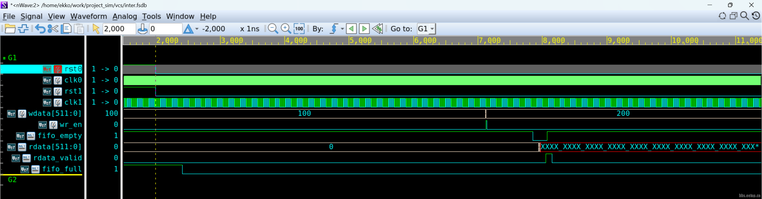

问题描述:
    我生成了一个native接口的异步FIFO(Independent Clocks Block RAM),同步周期为2,读写复位独立(复位时间1000ns,读写时钟分别为200M、100M)。仿真时发现写FIFO后过了很多个周期才变成非空,并且读了一次之后dout变x(读使能为~empty)。
    注:使用gcc9.2.0编译vivado ip库(systemc模式和no_systemc_compile模式都试过)。
   波形截图、tb、IP、fsdb见附件。

这个问题之前在vcs 2018 vivado2021.2联调时碰到过,用no_systemc_compile编译ip库后解决了,但是新版本还是不行,各位碰到过这种情况或者有解决方案吗?

这个fifo是buildin FIFO吗

是的,fifo generator生成的Block RAM FIFO
