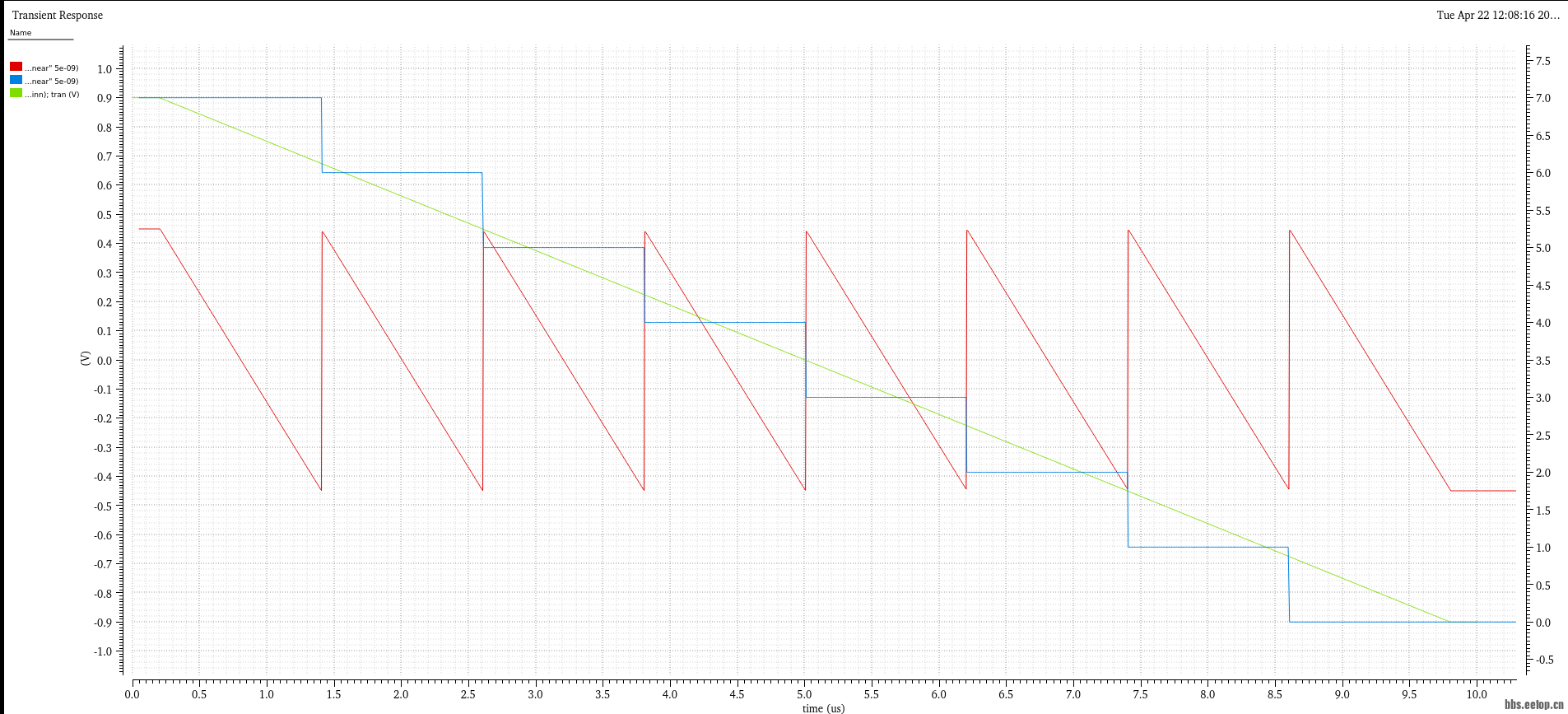

本人初学者,最近在基于TSMC40nm设计一个12bit,200Mbps的传统架构pipeline ADC,采用5级3bit +最后一级2bit Flash ADC的结构。在输入差分摆幅1.8vdd(单端0.9vdd),输入频率1/512*200M的情况下,前仿真中enob就只有9.41bit。如下图所示:
图1
图1
图中红线为各级ADC错位相加后的结果,下图绿线为第一级MDAC输出的结果,蓝线为第二级MDAC输出的结果(均截取前面的一小部分且对齐时间显示),可以看到在第一级MDAC输出转折,对应的第二级MDAC波形有异常,最后ADC错位相加的结果在这个位置也会有失真。下图把前两级MDAC输出结果放大截取了下:

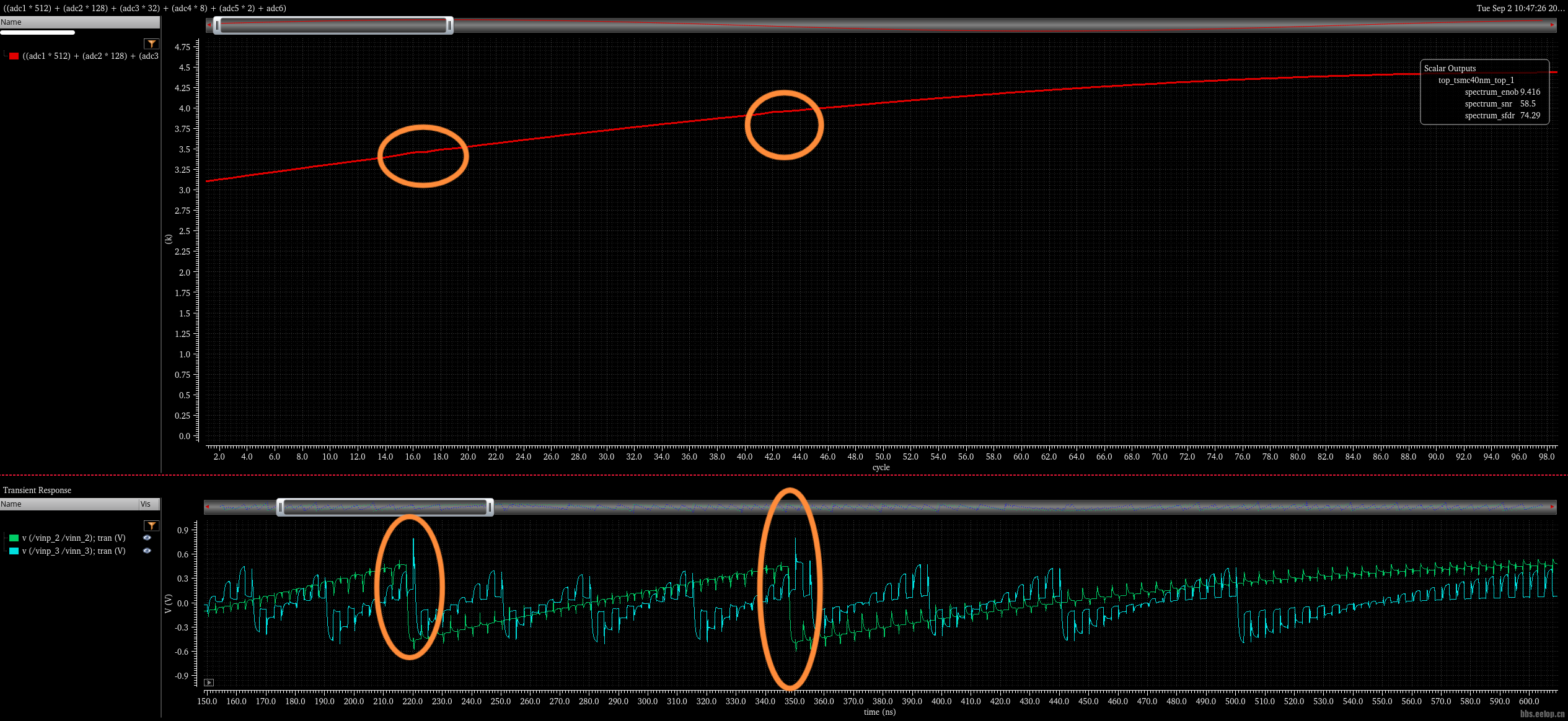

图2
图2
橙色框住的地方存在问题,就是会突然电压增大,然后还会有应该保持的时候,电压不保持。后面其他级没有这种问题。

发表于 2025-9-3 17:44:50 | 显示全部楼层
这种尖峰应该是比较器输出到DAC输出的延迟导致的,你运放已经开始工作了,但前面DAC那里电压还在建立
发表于 2025-9-3 19:49:27 来自手机 | 显示全部楼层
你这个流水级输出为啥两个相位都有值输出,采样的时候输出有短接在一起吗?
 楼主| 发表于 2025-9-4 12:34:51 | 显示全部楼层
把猪拿过雷雷 发表于 2025-9-3 19:49
你这个流水级输出为啥两个相位都有值输出,采样的时候输出有短接在一起吗? ...
这也是奇怪的地方,短接了,但是还有输出,输出端用的栅压自举开关。
发表于 2025-9-4 17:21:03 来自手机 | 显示全部楼层
输入短接还是输出短接了,如果输入短接还开环的话由于失调电压其实会输出一个尖峰

发表于 2025-9-5 08:30:53 来自手机 | 显示全部楼层
把猪拿过雷雷 发表于 2025-9-4 17:21
输入短接还是输出短接了,如果输入短接还开环的话由于失调电压其实会输出一个尖峰 ...
有点说错了,两相不交叠时间内注意运放的状态,这个时候很可能是开环,建议非放大相都短接

 楼主| 发表于 2025-9-5 14:48:58 | 显示全部楼层
把猪拿过雷雷 发表于 2025-9-5 08:30
有点说错了,两相不交叠时间内注意运放的状态,这个时候很可能是开环,建议非放大相都短接 ...
非放大相输入输出我这边都短接的,同时输入还接到了VCM,输出没有接VCM就仅短接
发表于 2025-9-5 15:09:18 来自手机 | 显示全部楼层
那可能就是2楼说的原因了,可以尝试把运放时钟上升沿在放大相后100-200ps(比较器延时加dac的建立时间)
