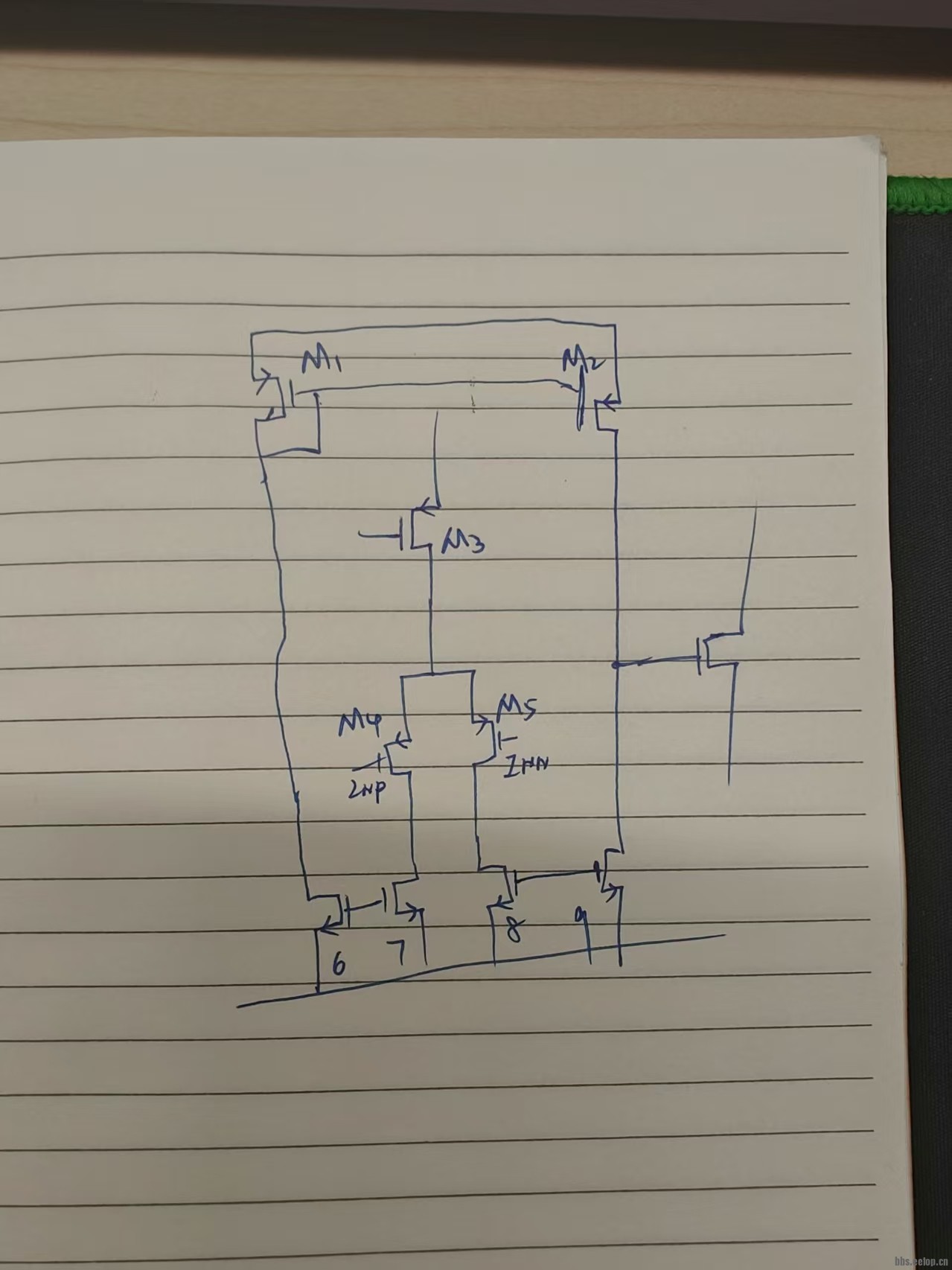

如图所示的运放,如何合理的降低增益呢,感觉一直也降不下去
运放输出节点的极点不是主极点,不能再往原点推了
输出管子栅长也不能搞太小,太小了系统误差大,钳位也钳不准
减小尾电流,理论上减小了gm,但是实际上增益好像变大了,综合影响
 楼主| 发表于 2025-9-2 20:27:00 | 显示全部楼层
哦对,归根到底是想降低一下增益,好提高点相位裕度,现在增益有点太大了,不止这一级,想先看看在这一级怎么下手
发表于 2025-9-2 23:46:30 | 显示全部楼层
在M4和M5的漏极之间串一个电阻呢?
发表于 2025-9-3 09:20:40 | 显示全部楼层
M7和M8是diode链接的吧
发表于 2025-9-3 09:24:17 | 显示全部楼层
这样通过降增益来改变相位裕度是一大误区,因为极点也会变化。还是先好好把所有参数用公式列出来,包括PM的理论表达式。

 楼主| 发表于 2025-9-3 09:27:50 | 显示全部楼层
Riching 发表于 2025-9-3 09:20
M7和M8是diode链接的吧
对对对,抱歉忘记画了
 楼主| 发表于 2025-9-3 09:46:29 | 显示全部楼层
KongDu 发表于 2025-9-2 23:46
在M4和M5的漏极之间串一个电阻呢?
确实也发现这个问题了
 楼主| 发表于 2025-9-3 10:38:27 | 显示全部楼层
在M4和M5的漏极之间串一个电阻呢?
感谢,这个是我目前尝试过的最有效成本最低的一种实现方式了,再多做一些验证
发表于 2025-9-3 10:39:57 | 显示全部楼层
PM本质上和增益无关,其讨论的是UGBW和次极点的关系,通过降低增加提高PM其本质还是减小UGBW拉开和次极点的距离
