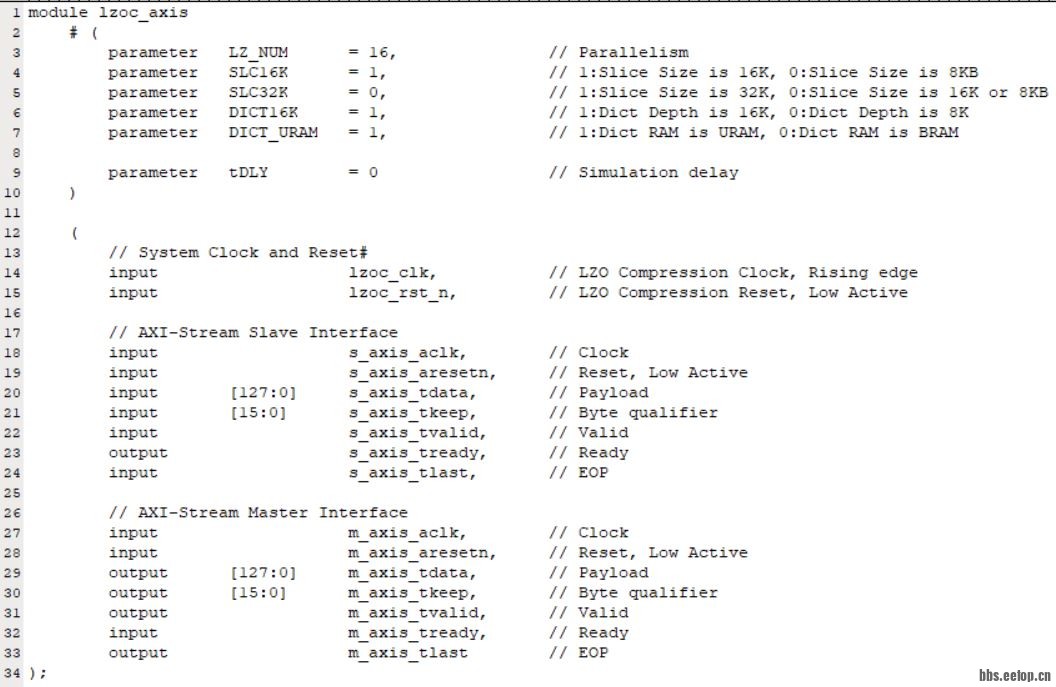

对外接口:
1.     标准的AXI-Stream数据总线(128-bit数据宽度)
经典性能指标:
1.     1Gbps压缩速率@1个搜索引擎@200MHz内核时钟
2.     16Gbps压缩速率@16个搜索引擎@200MHz内核时钟
3.     32Gbps压缩速率@32个搜索引擎@200MHz内核时钟
4.     50%压缩率@Canterbury Corpus
