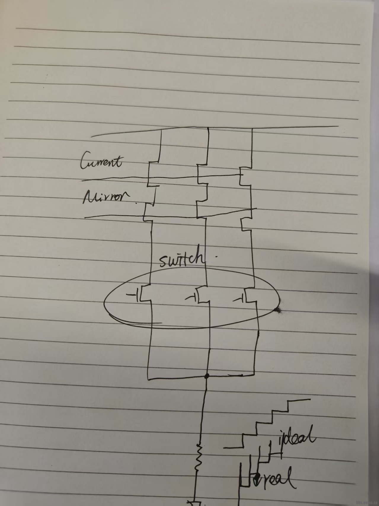

如图所示
这种上面current mirror形式的DAC
就想以尽可能简单的方式实现, 是不是这个结构不论怎么调结构,还是会有这个毛刺呢
本来想的是在电阻上并个电容,但是拉慢速度有点太狠了
可能还是得想个别的办法,给入的Code要达到Msps以上的变化

可以试试把模拟电源和数字分开电源,同时把模拟地和数字地也分开
 楼主| 发表于 2025-9-1 13:20:28 | 显示全部楼层
嗯,前面电流镜多转两圈,把电流镜的地跟这一块儿出电压的地分开

把switch放在Power和PMOS current Source之间有可能变好吗?
 楼主| 发表于 2025-9-1 13:45:12 | 显示全部楼层
这样的话,电流复制精度是不是又会降低了,我先试试看

确实有些应用会关注到毛刺,但是可能有其他更好的实现方式,不能用这种简单粗暴的结构了
 楼主| 发表于 2025-9-1 15:00:55 | 显示全部楼层
确实变好了一些,但是精度有所下降,还是需要权衡一下,看具体看重哪一点
