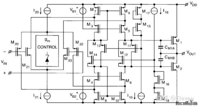

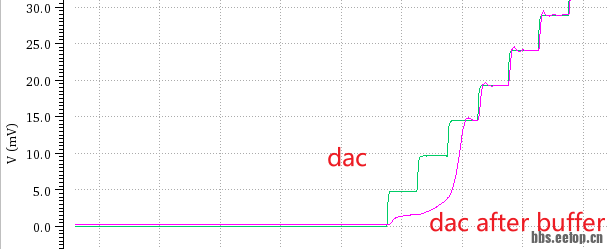

然后我发现,经过buffer后,无法真正的实现轨到轨
绿色是过buffer前,紫是经过buffer后
电源地是0V
现在输出这样,没大理解
理论上是可以的到地的,是这个结构输出电压小反应慢,还是我运放没调好
做过的尝试有,DC仿,输出是可以到地的,最小的几个code正常;然后tran如果把变化调到足够慢,在最小的几个code,也可以变化到正常
