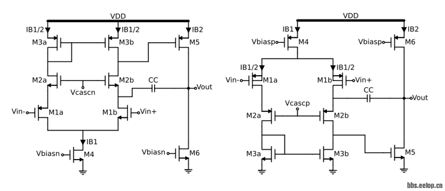

请问,使用ahujia补偿的LDO,为了仿真稳定性,断环位置可以选择在
1. 输入管gate
2. 功率管M5 gate,
但是后者断环时会破坏Cc环路,此时整个电路的相位裕度不好,这个需要管吗?
万分感激

仿真稳定性,断环选在输入管gate处,要保持补偿小环路的完整性。

你这属于ahujia补偿吗,我理解的ahujia应该没有直接的前馈路径,这个CC还是有前馈呀感觉

第二种方案,功率管gate的断开,没有意义了吗?不需要做吗?

这个前馈零点基本没有。因为在Cc反馈到source段,放大增益很小,对应的前馈效应也弱了很多。

两个都要管,尤其是后者,是不熟悉cascode补偿本质的人经常会忽略的一个环路稳定性问题。
无论是米勒电容,还是cascode补偿电容,都是引入了一个电容反馈环路。一般米勒补偿的电容反馈环路是恒稳定的,而cascode补偿的电容反馈环路的稳定性是需要仔细设计的,它的稳定性决定了LDO共轭次级点的共轭程度。

事实情况确实如你所说,即使第一种断环方式PM很好,第二种不好的情况下,电路也会震荡。
有两个新的问题:
1.第一种断环方式是否需要考虑?还有意义吗?
2.”一般米勒补偿的电容反馈环路是恒稳定的“,这个从哪里得出的结论呢?有参考出处吗?
