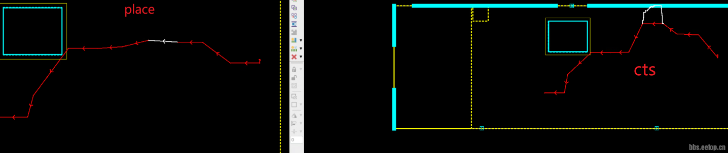

现在做的模块在place 时序非常好,到cts时序崩了绕线再修回来会花非常多的时间。
时序大概是这个量级:
          WNS(ns)    TNS(ns)
place:   -0.05          -5
cts:      -0.200       -2000
route:   -0.300      -400

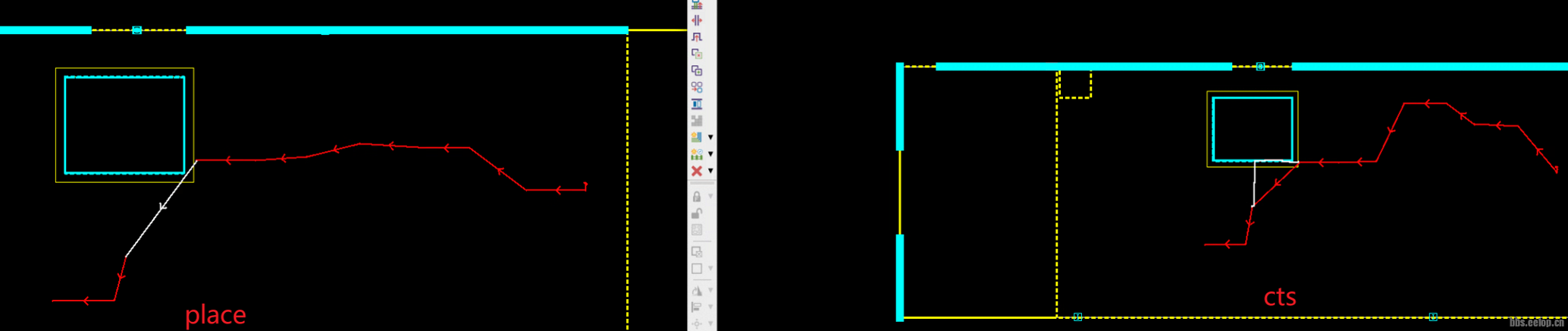

place到cts的skew差别非常小,检查发现是绕线绕的不行下面是同一根线在place和cts的情况,place整体的overflow在1%左右
尝试过set_app_options -name place.coarse.target_routing_density -value 0.8,res加严到1.1,发现效果不是很明显。
