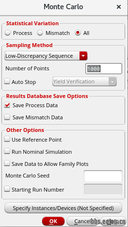

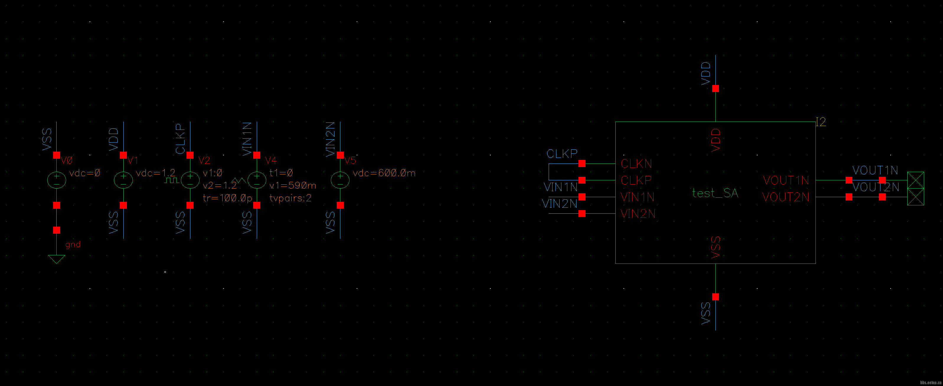

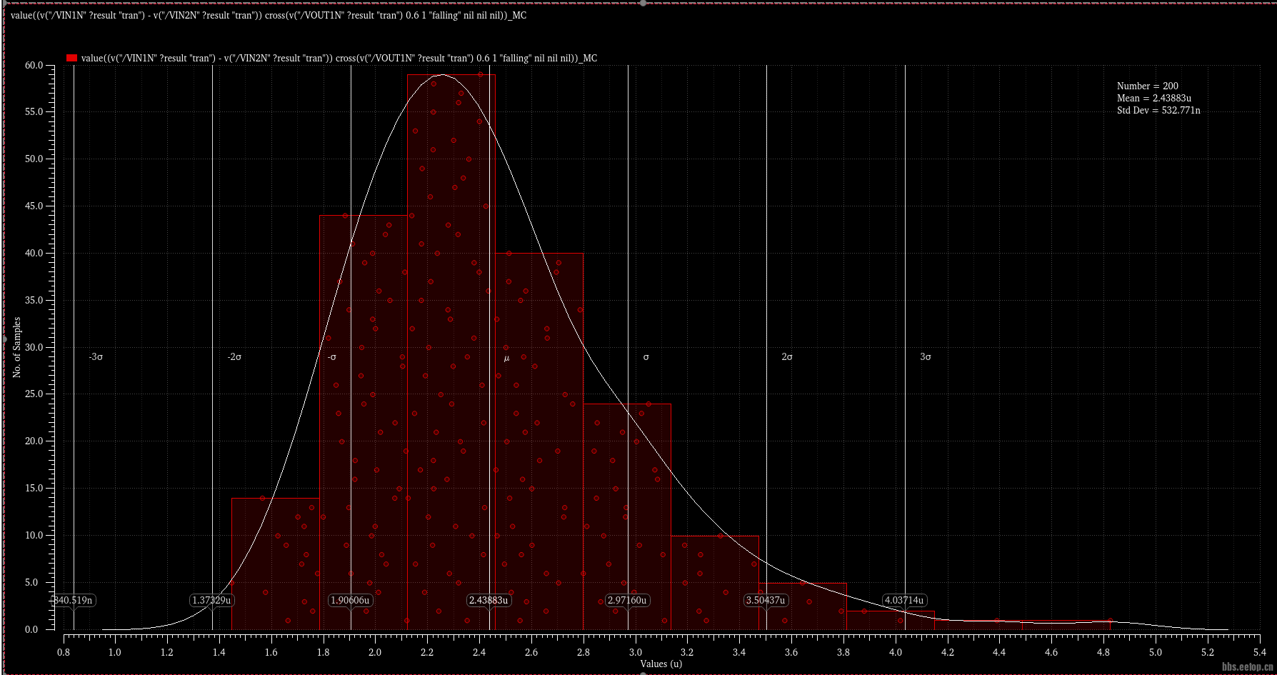

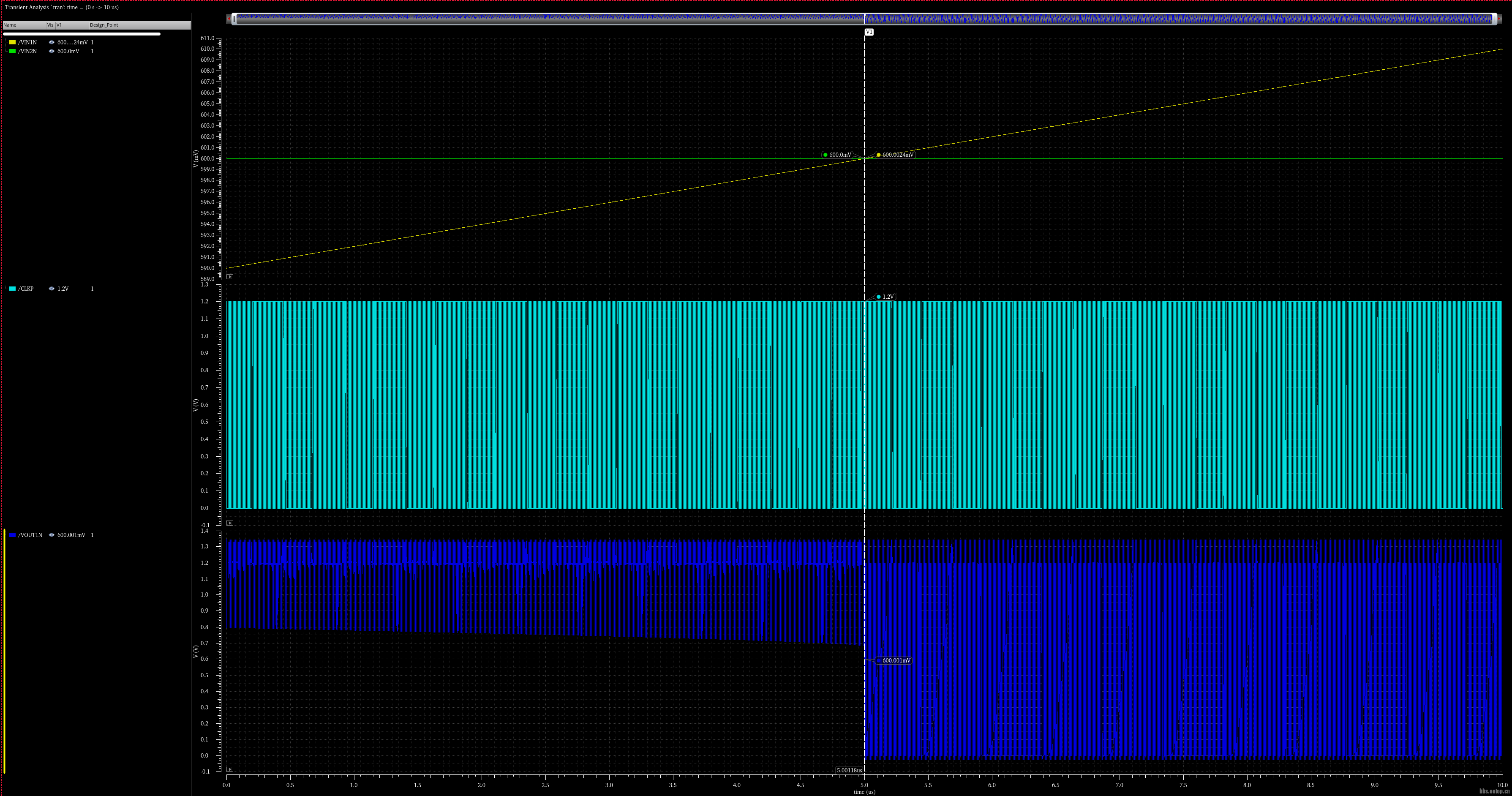

麻烦大家看一下,我这里用的是一个斜率很小的斜坡电压和一个固定的vdd/2的电压进行比较,但是我的斜坡电压斜率变化对每次的Vos改变很大,麻烦问一下大家这里的斜坡斜率应该如何选择,另外我也做了几次mc仿真,3sigma的数据极小,明显不对,希望大佬们可以帮帮忙,感谢各位
 楼主| 发表于 2025-8-26 17:12:43 | 显示全部楼层
分别是失调电压的公式和mc仿真的设置,应该都没有问题

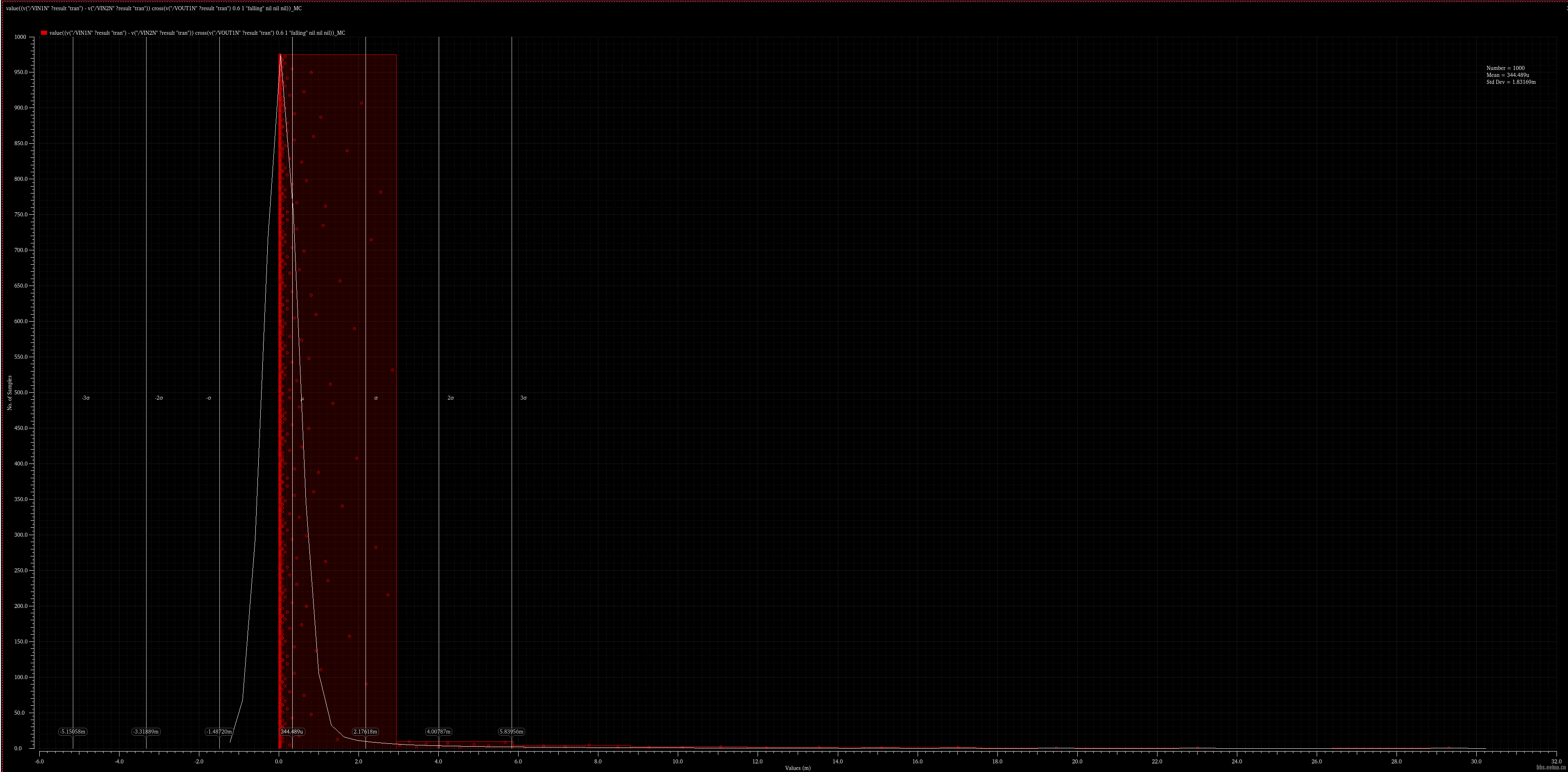

 楼主| 发表于 2025-8-26 17:50:13 | 显示全部楼层
将比较时间再次缩短后得到一张更奇怪的mc的仿真图
