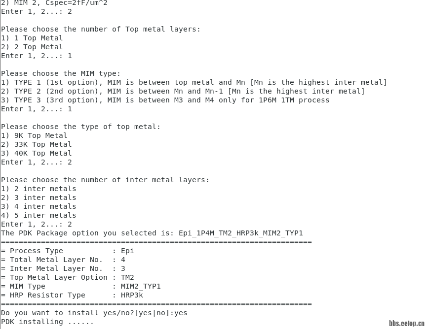

在自己的虚拟机中按照安装流程走到install之后就卡住没反应了有大佬帮忙看看是什么问题嘛

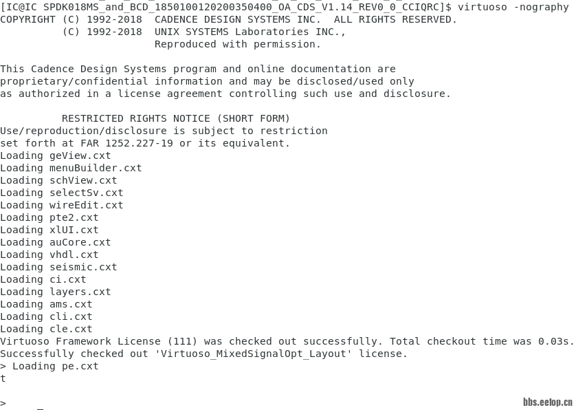

发现生成了一个这个文件virtuosoboPAKN.log.lck文件
# Edit Lock-Stake file. CAUTION: Please do not change.
# Information about current Edit Lock Owner.
LockStakeVersion               1.1
LoginName                      IC
HostName                       IC
ProcessIdentifier              6374
ProcessCreationTime_UTC        1756107320
ProcessCreationTime_Readable   Mon Aug 25 15:35:20 2025 CST
AppIdentifier                  /opt/eda/cadence/IC618/tools/dfII/bin/64bit/virtuoso
OSType                         lnx86
ReasonForPlacingEditLock       Set lock by hiiLockFile
FilePathUsedToEditLock         /home/IC/smic180bcd/SPDK018MS_and_BCD_1850100120200350400_OA_CDS_V1.14_REV0_0_CCIQRC/virtuosoboPAKN.log
TimeEditLocked                 Mon Aug 25 15:35:21 2025 CST
感觉大概率是和这个文件有关系

已经解决,之前在virtuoso中定义过这个工艺库,我以为路径和名字不同可以重新安装一个新的,保留原来的,其实是不行的
