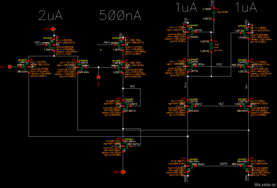

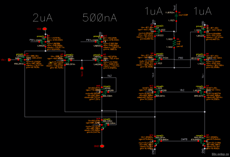

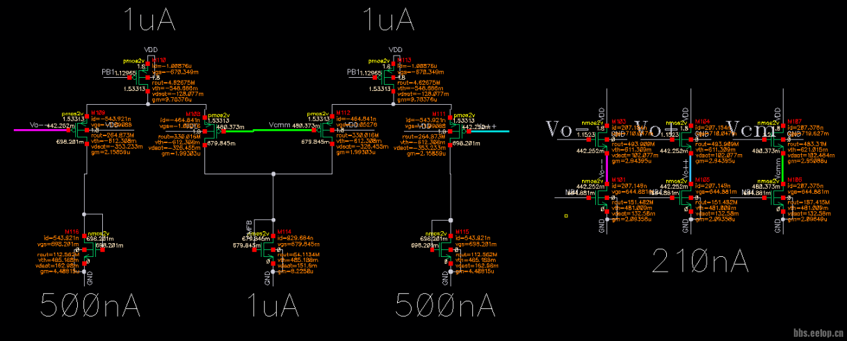

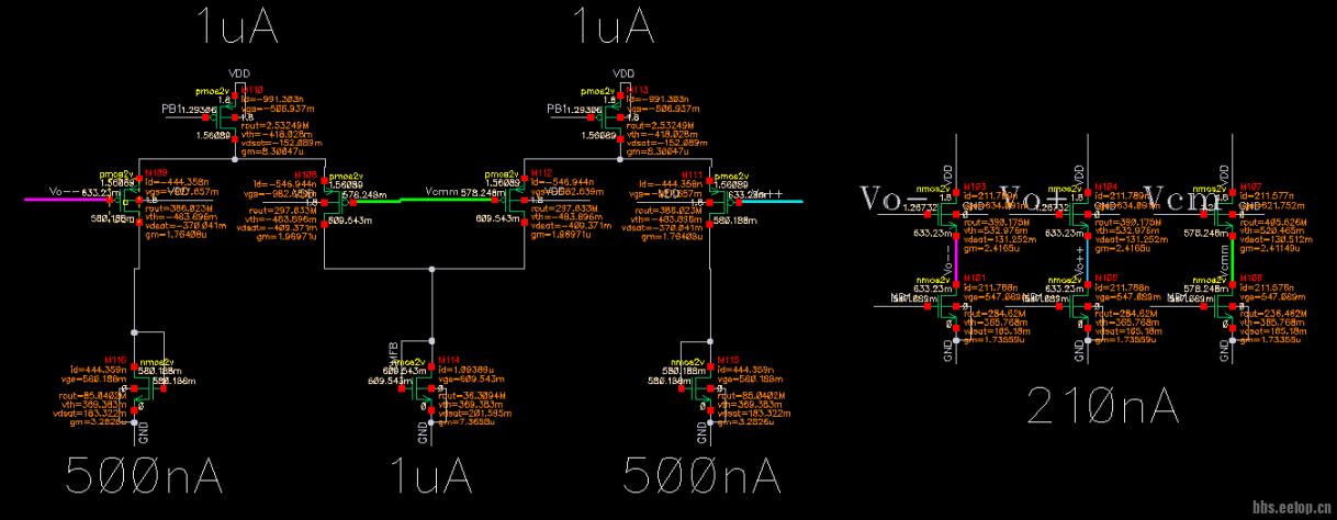

新手第一次尝试设计电路  发现折叠共源共栅放大器的输出随着工艺和温度波动较大()下面图片分别是FF 85°和SS -10°的放大器和共模反馈)
为了让输出电压能作为共模反馈的输入,在输出端先接了一个源随器,但源随器的Vgs随工艺和温度有波动,不知道问题是不是出在这里,要怎么解决呢
发表于 2025-8-24 00:57:57 | 显示全部楼层
需要通过偏置电路偏置

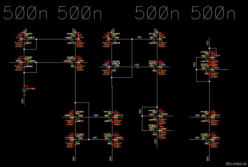

 楼主| 发表于 2025-8-24 10:37:12 | 显示全部楼层
ccddc 发表于 2025-8-24 00:57
需要通过偏置电路偏置
偏置电路是这样的 是因为其中有的管子宽度或长度太小收到PVT影响大吗
