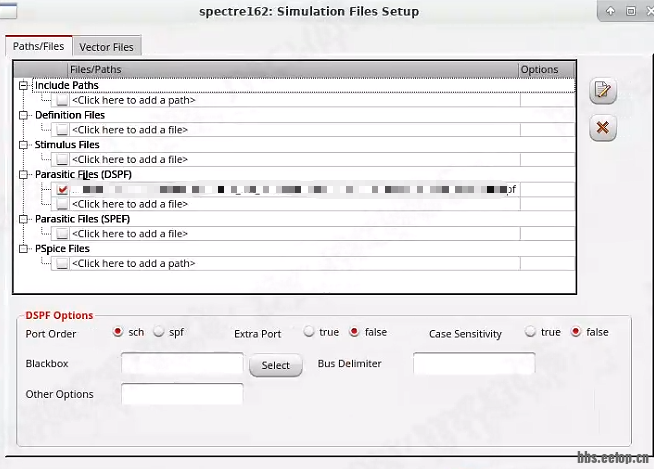

最近在后仿进行蒙特卡洛仿真遇到如下问题,
使用ADEXL进行蒙特卡洛后仿,后仿方法是:利用starrc抽取.spf文件,在sim file中直接添加寄生文件替换原始symbol:
添加寄生文件
添加寄生文件
前仿结果正常,mc仿真顺利进行,后仿时job.log报错如下:
登录/注册后可看大图
缺失maestro.sdb文件,请大佬帮忙答疑解惑,万分感谢!

 楼主| 发表于 2025-8-21 11:00:06 | 显示全部楼层
补充一个信息,前仿进行mc仿真时,使用的工艺需要单独设置每个器件mismatch_flag=1这个变量,mc的model依托于这个变量进行仿真,前仿抽取的网表中,每个器件最后一行会显示mismatch_flag=1;
在后仿抽取的网表中没有看到mismatch_flag这个变量,不知道和这个有无关系
回复
 楼主| 发表于 2025-8-21 11:17:43 | 显示全部楼层
和这个报错关系不大,刚核验后,前仿也有,job无法建立的原因是网表抽不出来
回复
 楼主| 发表于 2025-9-11 10:00:47 | 显示全部楼层
问题已解决,后仿mc,需要用建config的办法,添加.spf文件进去,直接在simulation file里添加无法抽取网表。
