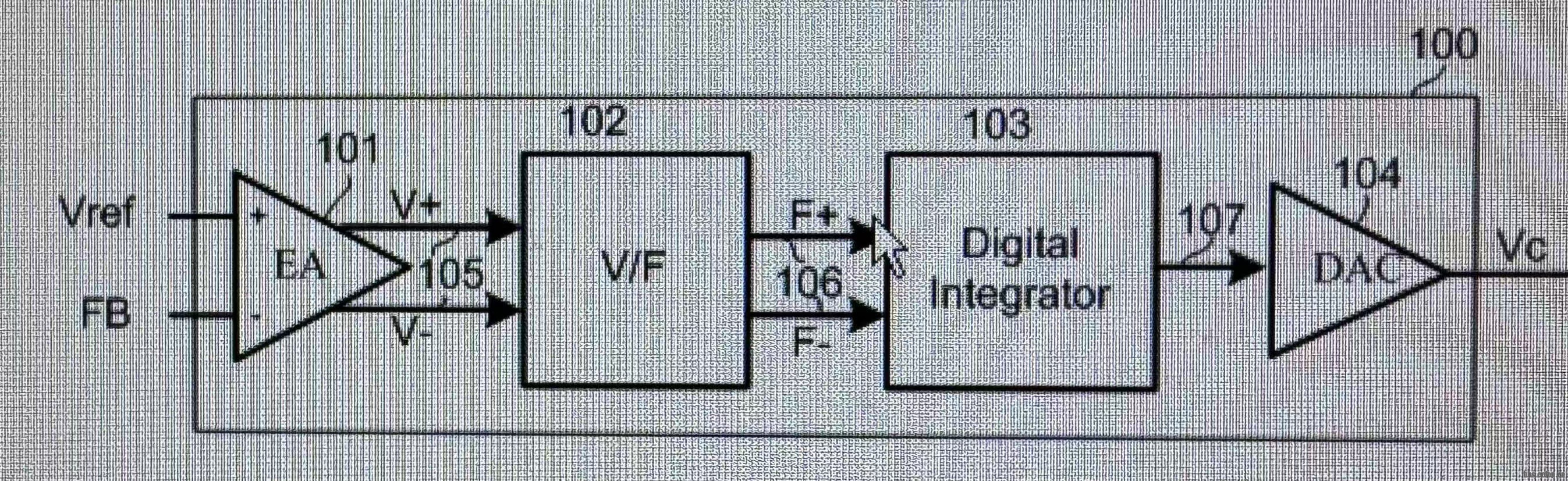

如图电路正常使用时Vc和FB连接至一起,构成单位增益负反馈。同时V+与V-对地电容可以放大为2^N,其中N为DAC位数,构成低通滤波器。关于该电路,有如下问题,请教各位:
1、如何推导上述环路的闭环传递函数,因为结合了离散域的东西,不会推导。或者有相关可以参考题目也可以学习一下。
2、关于上述低通滤波器,有无相关类似的资料可供参考?我找了两天,硬是没有找到相同的架构
