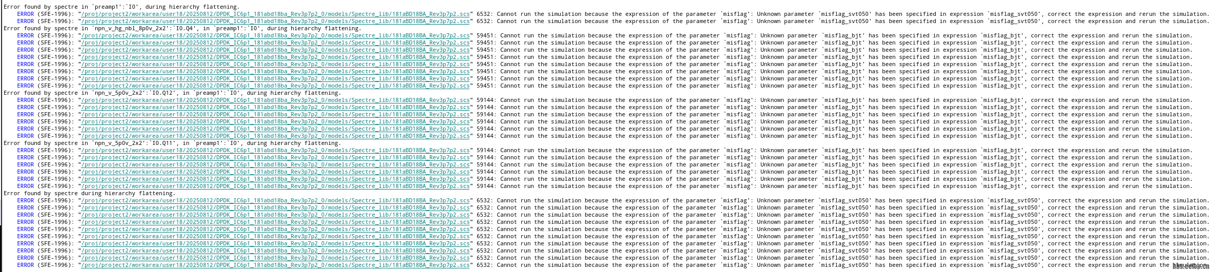

这个问题怎么解决啊各位大佬们
发表于 2025-8-18 12:12:49 | 显示全部楼层
怀疑corner没加算
发表于 2025-8-18 13:04:41 | 显示全部楼层
你没加model文件
发表于 2025-8-19 00:24:26 | 显示全部楼层
https://zhuanlan.zhihu.com/p/588659964
该链接中的1.1小结中的内容,检查一下
发表于 2025-8-19 00:26:35 | 显示全部楼层
检查网页中的第一部分,有没有模型文件或者工艺角
