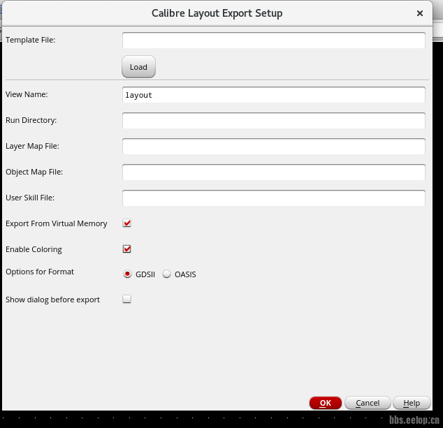

6nm工艺只能导出gds跑lvs吗?

 楼主| 发表于 2025-8-14 10:41:12 | 显示全部楼层
请问一下,我用calibre跑过不了,导出gds跑才能过lvs,
是有什么设置吗?
发表于 2025-8-14 11:06:23 | 显示全部楼层
是有什么设置吗?
我是一般把下面两个都勾上就可以,你哪家的工艺不清楚;当时我T家的7nm是可以的。

发表于 2025-8-14 11:23:14 | 显示全部楼层
PDK库有问题

 楼主| 发表于 2025-8-14 12:01:19 | 显示全部楼层
luwang 发表于 2025-8-14 11:25
把calibre的导出gds的关于染色的选项勾上,calibre  ->setup -> layoutExport  ->enable coloring ...
gds可以过,我是说不导gds,直接用layout跑过不了

发表于 2025-8-14 15:47:58 | 显示全部楼层
luwang 发表于 2025-8-14 13:54
你用caliber跑也得抽gds出来啊,就是calibre那边的设置,也需要导出染色
不想说啥了,跑lvs和染色没有任何关系,纠结染色干嘛
发表于 2025-8-14 15:49:35 | 显示全部楼层
PDK的问题,不是正常安装的,数据不全,导致calibre自己导出的gds数据不全,你可以lvl对比一下
