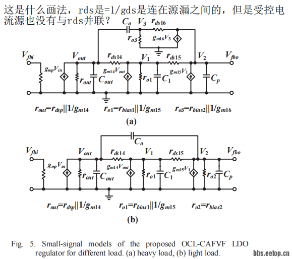

我知道仿真时print出来的MOS管的指标里有一个ron,这是MOS管漏源之间的电压除以电流,也就是MOS管的大信号阻抗,不知道是不是叫做导通电阻。
我又看到一篇论文在小信号分析时把沟道电阻也算上了,这里的沟道电阻是什么参数呢?求各位解释解释
下面这张图就是算上沟道电阻的小信号等效电路:
 楼主| 发表于 2025-8-14 10:00:55 | 显示全部楼层
贾郑和 发表于 2025-8-14 08:47
rds=1/gds,小信号阻抗

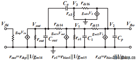

看了论文里后续的描述,感觉是这样的,rds=1/gds,我仔细看了小信号模型里,rds确实接在MOS管的漏源之间,但是MOS管的受控电流源的位置很怪,应该是跟rds并联的吧,但是图里却不是并联
下面是原电路:
下面就是论文里给的小信号模型:
看了下,rds确实连在源漏之间,但是受控电流源却没有和rds并联,这是哪种小信号模型画法呀

发表于 2025-8-14 08:47:49 | 显示全部楼层
rds=1/gds,小信号阻抗
发表于 2025-8-14 18:35:28 | 显示全部楼层
礼貌的兔 发表于 2025-8-14 10:00
看了论文里后续的描述,感觉是这样的,rds=1/gds,我仔细看了小信号模型里,rds确实接在MOS管的漏源之间, ...
可以肯定,论文小信号图画错了。
 楼主| 发表于 2025-8-14 19:33:58 | 显示全部楼层
贾郑和 发表于 2025-8-14 18:35
可以肯定,论文小信号图画错了。
哦这,其实论文里他画了两张小信号模型图,都错了有点太离谱了
发表于 2025-8-15 08:26:50 | 显示全部楼层
想要验证,也很简单。从简单的电路入手。
比如,将原论文的电路简化一下(简化方法例如:将大多数管子的二级效应剔除),然后只考虑个别管子的gm和rds,简化电路以后再推导会容易很多。看看两种电路推导结果是否有差异
发表于 2025-8-15 11:27:40 | 显示全部楼层
Ron = VDS/IDS
rds= dVDS/dIDS
前者是iv curve上某点到原点连线的斜率,后者是iv curve上某点切线的斜率
如果是线性区,这两者是接近的;饱和区就差别大了
