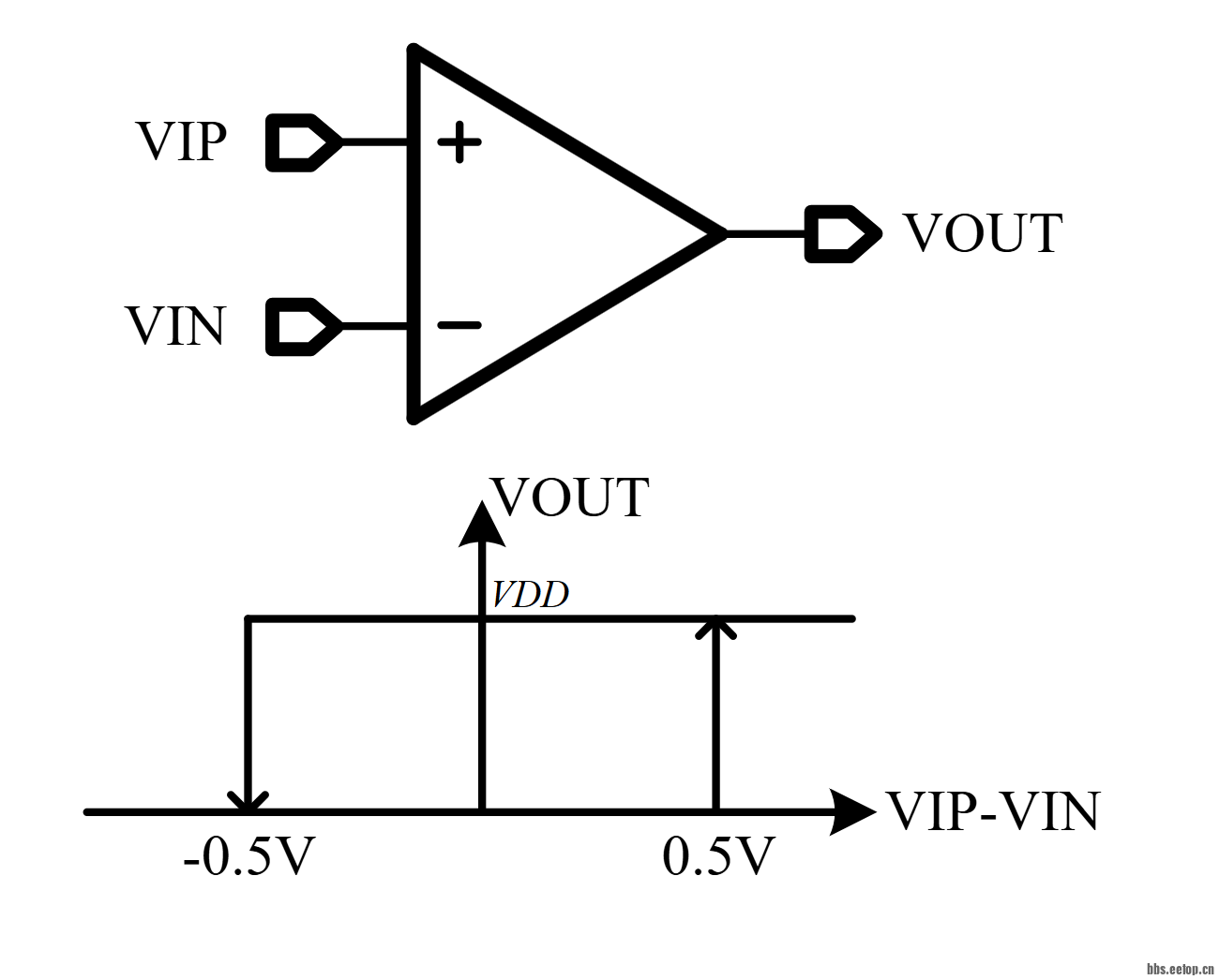

请问什么样结构的比较器能实现以下功能:
1、轨到轨输入,VIP与VIN输入范围均为0~VDD
2、单端输出
3、比较值为VIP与VIN的差值VIP-VIN,而且有迟滞的功能,如图所示
发表于 2025-8-14 11:22:46 | 显示全部楼层
用rail to rail的运放,加上迟滞就好了啊
