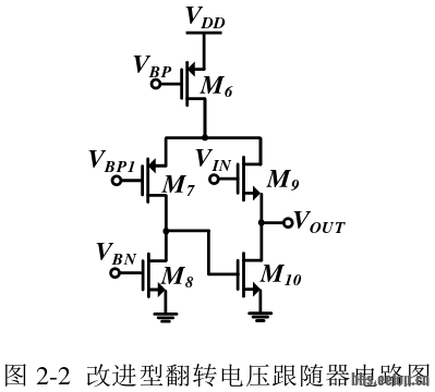

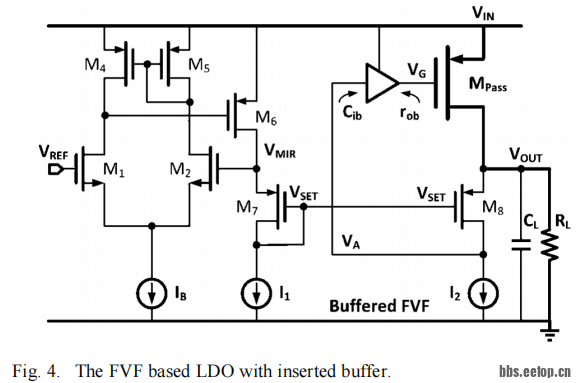

找到好多论文都是buffered FVF的,比如下面这种,是在fvf环路中插入了一个buffer:
但是我想找的是下面这种结构的fvf ldo,请问有fvf ldo的结构是下面这种的论文么?
