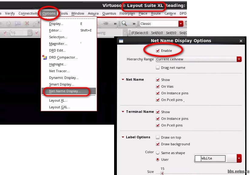

版图上管子没有名字,该怎么让它显示名字

此功能须在XL下可用

你好,不是net name,是instance name
发表于 2025-8-12 14:16:02 | 显示全部楼层
Options / Display,找到 Show Name Of,选择 instance 或者 both。可以将设置保存到.cdsenv中。
这种方法仅能在  Ctrl+F 状态下显示 instance Name

赞,那请问佬有没有方法让它以txt形式浮在layout上

利用skill抓取器件名,创建label就行啦。

create label ,mode 改为 auto,from instance,自己看着改
