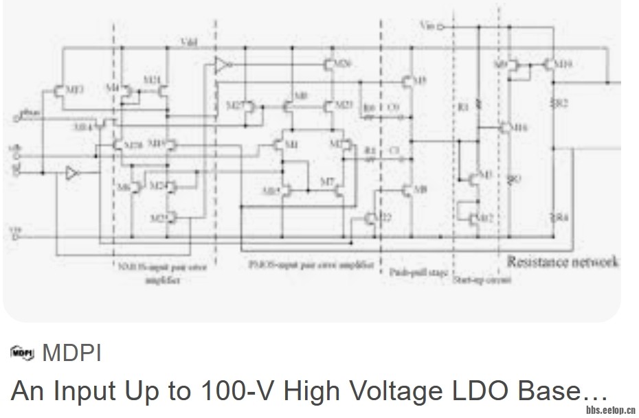

BCD process 高压LDO 内 补偿电容 ,
因 mimcap 耐压不够 , 要如何?
> 30v LDO
mom cap  ???
Input_Up_to_100-V_High_Voltage_LDO_Based_a_Novel_Pre-Regulation_
发表于 2025-8-6 21:36:03 | 显示全部楼层
看看mom,或者是特殊工艺
发表于 2025-8-7 08:30:42 | 显示全部楼层

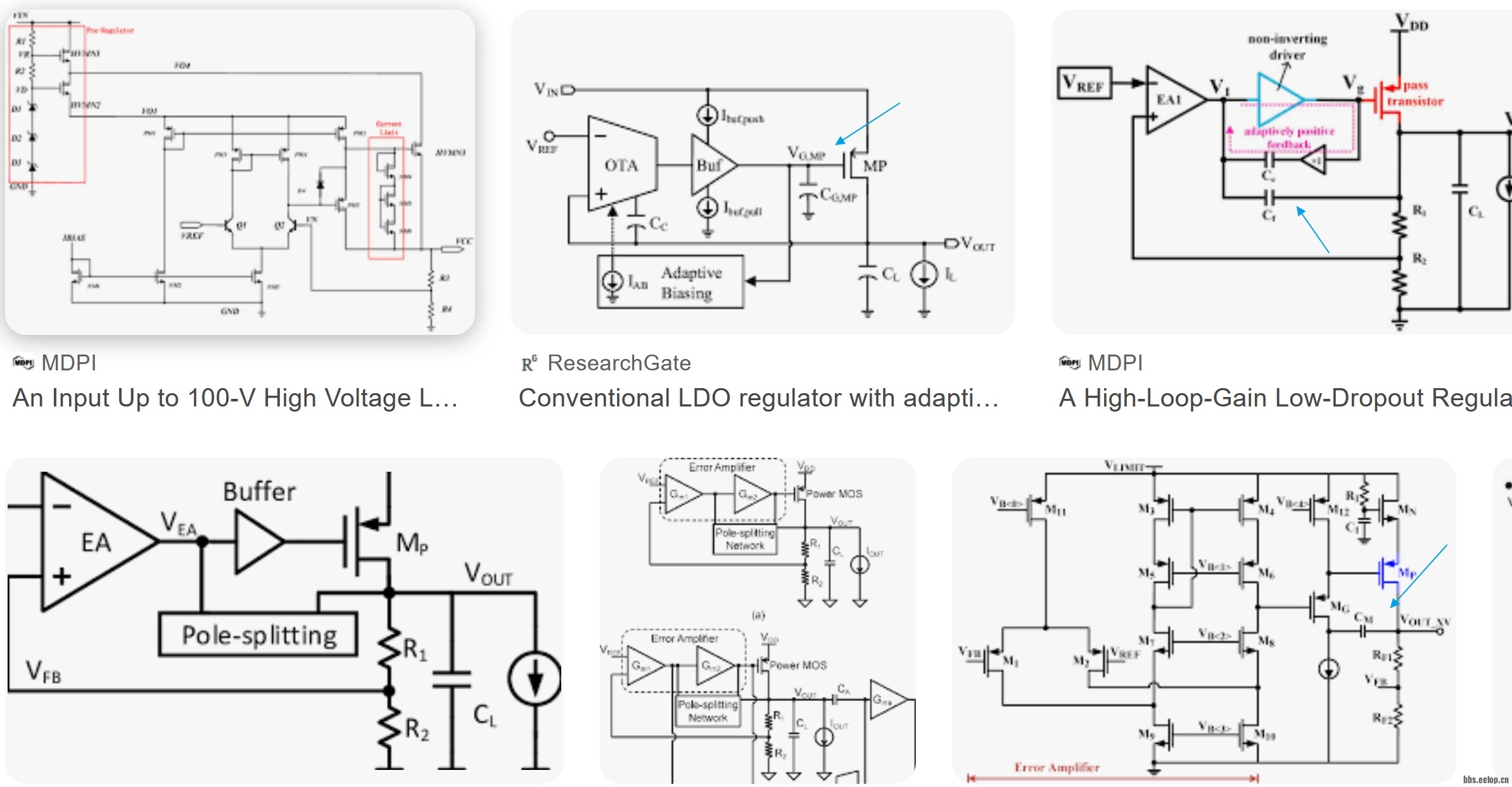

如果是我,我会选择先把高压降下来,比如你的图2,再考虑电容承压的问题
发表于 2025-8-7 14:42:05 | 显示全部楼层
这种regulator,我比较倾向于PESR,补偿电容在低压侧,而且面积不大,几个pF就够了;
