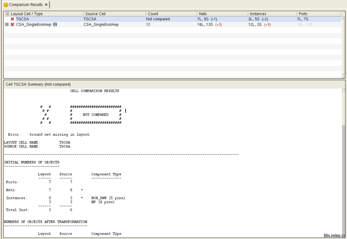

发表于 2025-8-5 10:35:23 | 显示全部楼层 |阅读模式
我检查了线的连接问题,以及label都打了。
 楼主| 发表于 2025-8-5 10:39:43 | 显示全部楼层
这个模块本身的LVS可以说是没问题的,然后我单独建一个cell,画进三个此模块现在也有not compared!

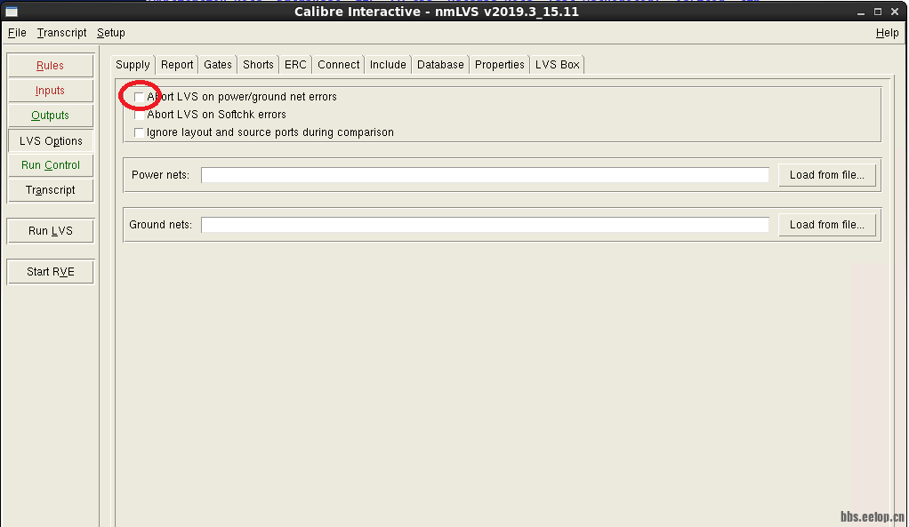

发表于 2025-8-5 10:49:37 | 显示全部楼层
有可能是地线和其他pin短路了,图里红圈默认是勾上的,把它点掉
发表于 2025-8-5 14:48:22 | 显示全部楼层
nch是非标准器件,subckt.sp有没有加

 楼主| 发表于 2025-8-5 15:47:52 | 显示全部楼层
您说的这个我还不清楚,但是我如果只放一个该模块,就能过,放多个就过不了。昨晚上新建cell放三个也能过,今天突然就不行了
 楼主| 发表于 2025-8-5 17:56:51 | 显示全部楼层
目前我用他人的账号,直接调用我的版图跑LVS是没问题的。我新建一个工作区,复制的.cdsinit,cds.lib等文件,还是没有解决
发表于 2025-8-6 14:55:34 | 显示全部楼层
编号89757 发表于 2025-8-5 15:45
这个我每次都是默认点上的
点上?我的意思是这个地方不要点。。。。
发表于 2025-8-7 14:08:50 | 显示全部楼层
去看lvs report的报告,那里会有报错信息提示要么检查下lvs box的cell名
