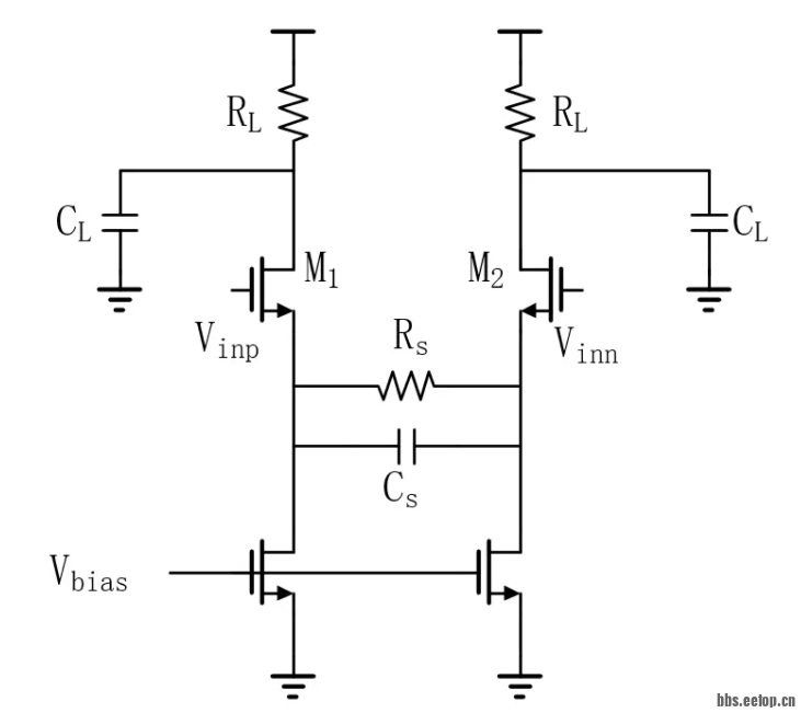

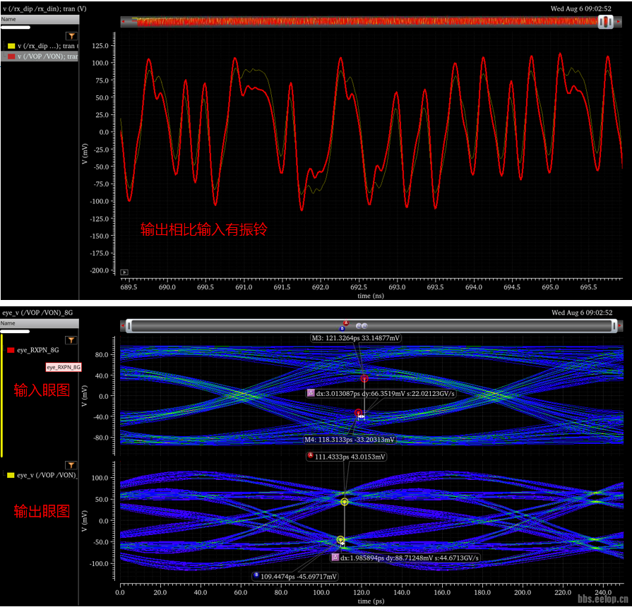

[求助] CTLE结果异常

发表于 2025-8-6 09:14:31 | 显示全部楼层
抱歉理解成了TX的输出眼图,可以看看CTLE是否有共轭极点和通过带宽扩展看看是否有效果
发表于 2025-8-6 09:35:45 | 显示全部楼层
不加rj的那个平台,扫一下eq看看,感觉是你eq设置不合理,有点大;不行就再调调电容值,跑一下你的传输线模型的衰减,让ctle补偿曲线在高频处尽量跟你传输线衰减一致;
 楼主| 发表于 2025-8-6 09:51:20 | 显示全部楼层
zhanweisu33 发表于 2025-8-6 09:14
抱歉理解成了TX的输出眼图,可以看看CTLE是否有共轭极点和通过带宽扩展看看是否有效果 ...
看上去是输入经过CTLE后,输出有振铃,和电阻串了一个2nH的理想电感,频宽拓展了也没啥改善
CTLE里面没有电感,只是普通的RC反馈结构,也会产生共轭极点吗?
 楼主| 发表于 2025-8-6 10:08:25 | 显示全部楼层
hujiaomianhao 发表于 2025-8-6 09:35
不加rj的那个平台,扫一下eq看看,感觉是你eq设置不合理,有点大;不行就再调调电容值,跑一下你的传输线模 ...
看ac eq还算合适
输入经过CTLE后,输出有振铃
 楼主| 发表于 2025-8-6 10:19:41 | 显示全部楼层
结构图
 楼主| 发表于 2025-8-6 14:07:18 | 显示全部楼层
低频衰减稍大了点,有-5dB,这个有影响吗?
发表于 2025-8-6 16:37:44 | 显示全部楼层
楼主,你的输入是AC-Couple的吗?是的话看一下是否是直流偏置的电阻给小了
 楼主| 发表于 2025-8-6 17:53:24 | 显示全部楼层
输入是AC coupled,耦合电容750f,直流偏置电压通过100k给到输入
发表于 2025-8-6 18:04:43 | 显示全部楼层
感觉容值较小,可以加大一下试试
