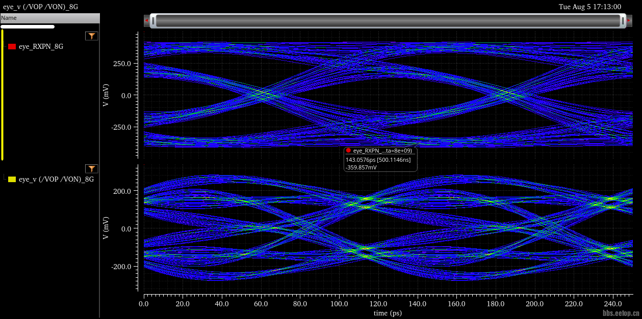

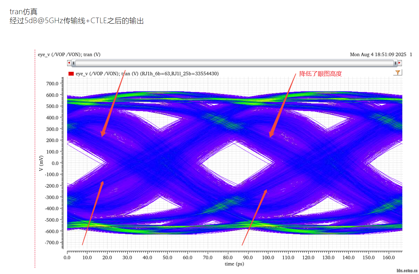

各位大佬:
从CTLE均衡结果看,12Gbps数据经过均衡后输出有一点不对,造成眼高没有预期的好,什么原因啊?
这种情况是带宽不够吗?
输入数据10Gbps均衡输出也有这种现象

data in给的vsource-PRBS,Rj=4ps, Rise/Fall time=11ps
是Rj给的太大了?我试一下

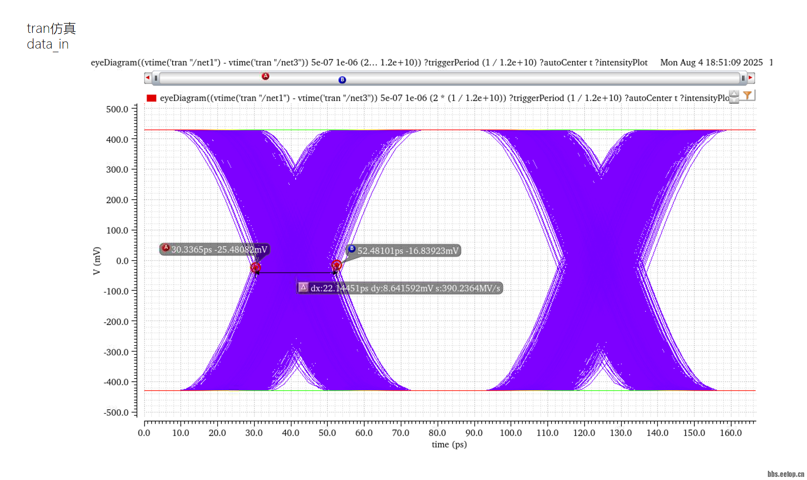

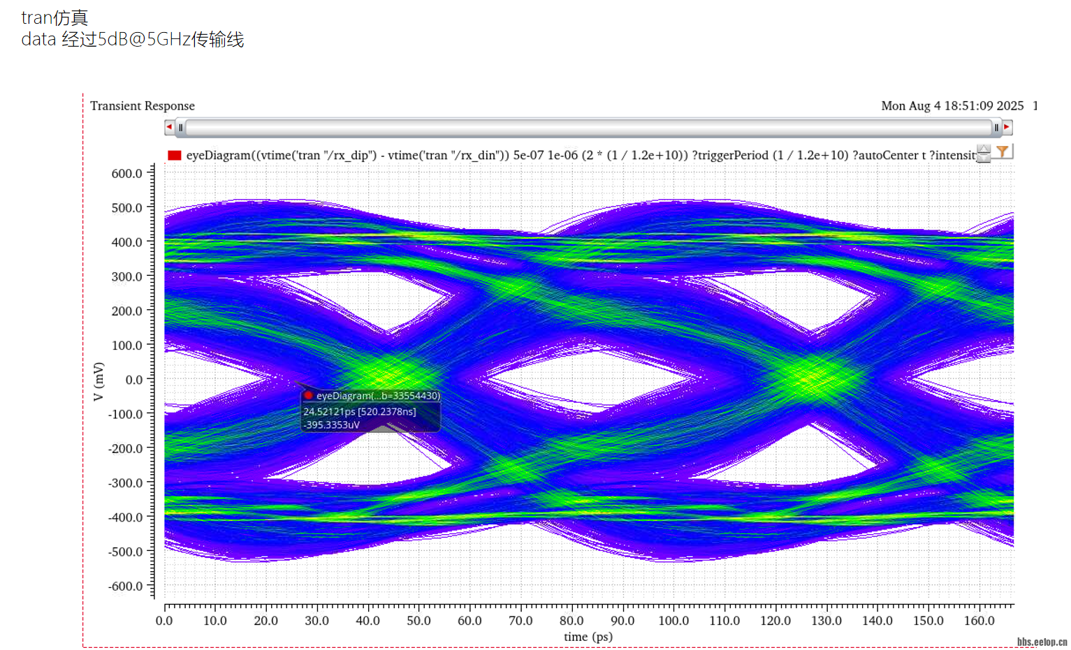

data in给的vsource-PRBS,没有TX模块
Rj=0ps, Rise/Fall time改为1ps了
data速率降低到8G也没用
输入眼图比输出眼图还好

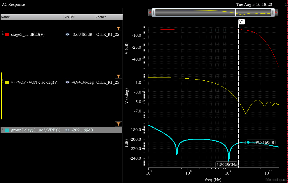

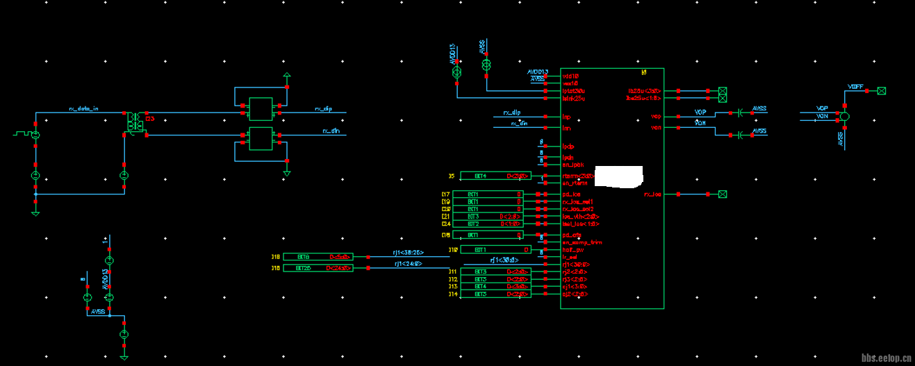

这是Testbench,输入经过S参数(衰减10dB@5GHz),经过CTLE,然后输出
 楼主| 发表于 2025-8-5 17:38:29 | 显示全部楼层
zhanweisu33 发表于 2025-8-5 14:47
15*2/83=0.36UI的抖动了,再加上tx driver的,现在这样也不奇怪吧
ac小信号
