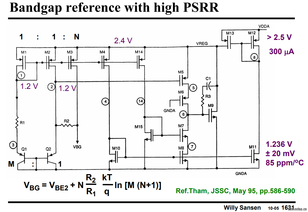

如题,我想在一个VSS=60V,VDD=65V的电压域生成一个1.2V的基准电压,但我的VDD~VSS压差会周期性从4.5V到5V变化。使用普通的基准会有很差的PSR特性,造成基准不稳定,由于是高压域电路,使用的电阻是hvnwell类型的,SUB端和B端也会漏电,这个问题应该如何解决?
发表于 2025-7-15 10:22:46 | 显示全部楼层
用高PSR的结构呗,这种结构要求的就只是较高的电源电压。其实就是嵌套一个简易LDO把BG的电源电压降下来,就有两层PSR了。
比如下面的图片

发表于 2025-7-15 11:07:25 | 显示全部楼层
迷路大脸猫 发表于 2025-7-15 10:22
用高PSR的结构呗,这种结构要求的就只是较高的电源电压。其实就是嵌套一个简易LDO把BG的电源电压降下来,就 ...
可以

发表于 2025-8-20 11:39:08 | 显示全部楼层
这个1.2V是指61.2V吗,还是1.2V? 生成1.2V需要0V的gnd。 电阻不做在高压域下不行吗。
回复
 楼主| 发表于 2025-9-4 13:42:06 | 显示全部楼层
nanke 发表于 2025-8-20 11:39
这个1.2V是指61.2V吗,还是1.2V? 生成1.2V需要0V的gnd。 电阻不做在高压域下不行吗。 ...
61.2V,做在高压域的基准
