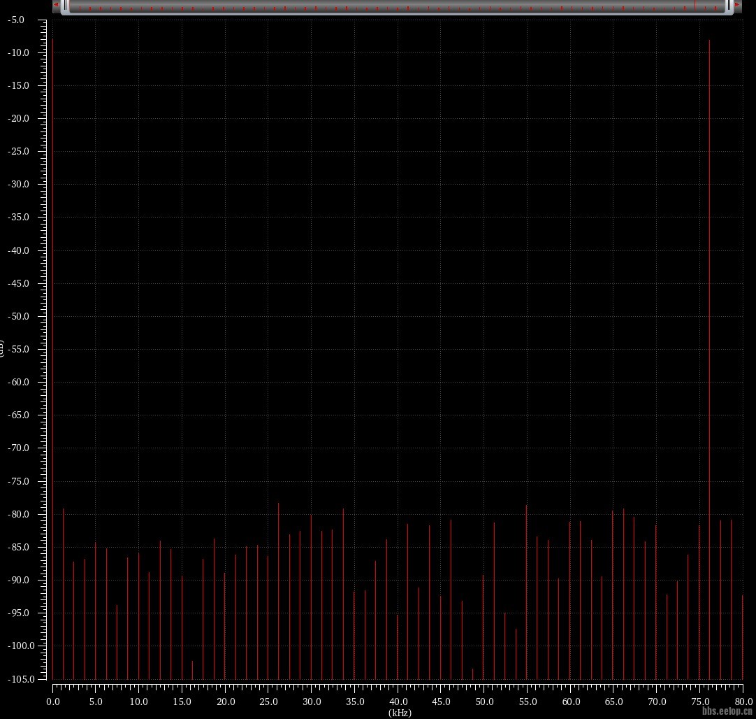

[求助] 设计10bit SAR ADC前仿真enob太低

dxwn 发表于 2025-7-15 14:44
有没有看过CDAC输出节点的电压 是否与以下两点一致:
①理想comp时;
设计的比较器cdac输出电压和理论值相差几毫伏,第一位开关转换后相差2mV,第二位大概1mV......
理想比较器cdac输出电压和理论值差不多,差别大概在0.1mV
发表于 2025-7-16 10:17:21 | 显示全部楼层
suwbjin9527 发表于 2025-7-15 10:21
可变寄生是0.4f,固定的寄生是14f,没有亚稳态现象
这个寄生电容看起来不大,你的比较器输入对管尺寸设计是否合理,在系统里比较器比较时间是否充分呢?
同时想交流一下,你这个前仿真的固定寄生指的是什么呢,怎么测量的?
 楼主| 发表于 2025-7-16 16:38:22 | 显示全部楼层
同 ...
固定的就是图中这个fixed,在choosing analyses-options-misc中,选择captab选项,仿真完成后,在results-print-capcitance table中查看结果
 楼主| 发表于 2025-7-16 16:40:51 | 显示全部楼层
同 ...
可以看一下我楼上的回复吗,cdac输出的电压和理想值会有1~2mV的差别是导致enob下降的原因吗?
发表于 2025-7-16 17:14:41 | 显示全部楼层
mV量级,最后两位应该就比不准了吧
发表于 2025-7-17 14:48:40 | 显示全部楼层
理想比较 ...
不好意思这两天没上线,或许这里就是定位到原因了,可以share一下你的比较器的结构吗,以及ADC的采样速率。正常来说,设计合理的话,10bit不至于。另请附上频谱图
 楼主| 发表于 2025-7-18 09:42:17 | 显示全部楼层
dxwn 发表于 2025-7-17 14:48
不好意思这两天没上线,或许这里就是定位到原因了,可以share一下你的比较器的结构吗,以及ADC的采样速率 ...
结构是FIA比较器,采样速率很低,200k左右,
