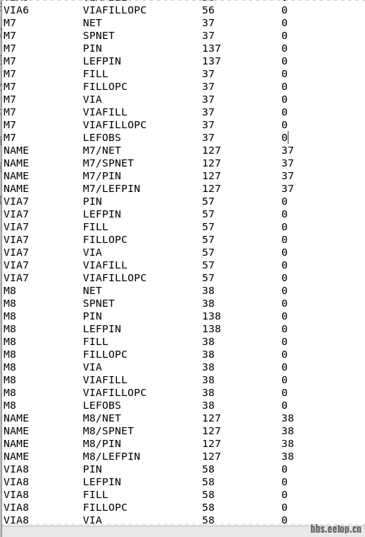

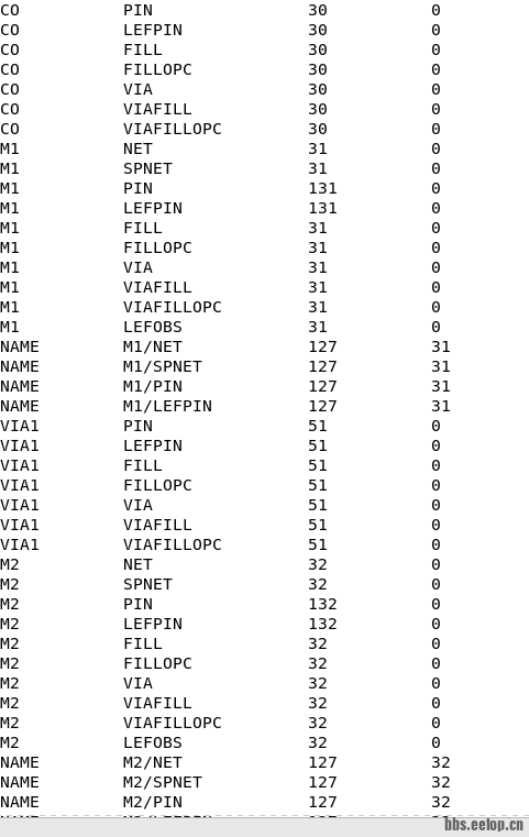

请问各位大神谁有innovus的mapfile,我在28nm库里面找的gdsout_5X2Y2Z.map文件,streamout之后报错,生成出来的gds2文件打开也是乱码,询问了一下库里面gdsout_5X2Y2Z.map文件好像是用于ICC的,想寻求一下各位的帮助28nm的用于innovus导出gds2的mapfile!!!

很感谢大佬的回复,我还有几个疑问,希望您能解答。
1、我是在28nm下做的,我参照您的进行修改,在修改streamOut.map模板例子时,我对照tsmcN28.layermap进行修改,发现streamOut.map中很多例如M1的filler,lefpin等等在tsmcN28.layermap中是没有的
2、我修改完导入到virtuoso中,显示我M7、M8就没有使用,但其实电源环等都用到了这两层金属,下面是我修改完的streamOut.map,麻烦您帮我指出有什么错误的地方,感激不尽!
