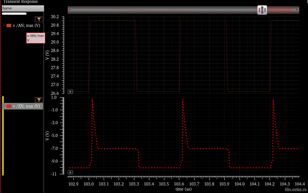

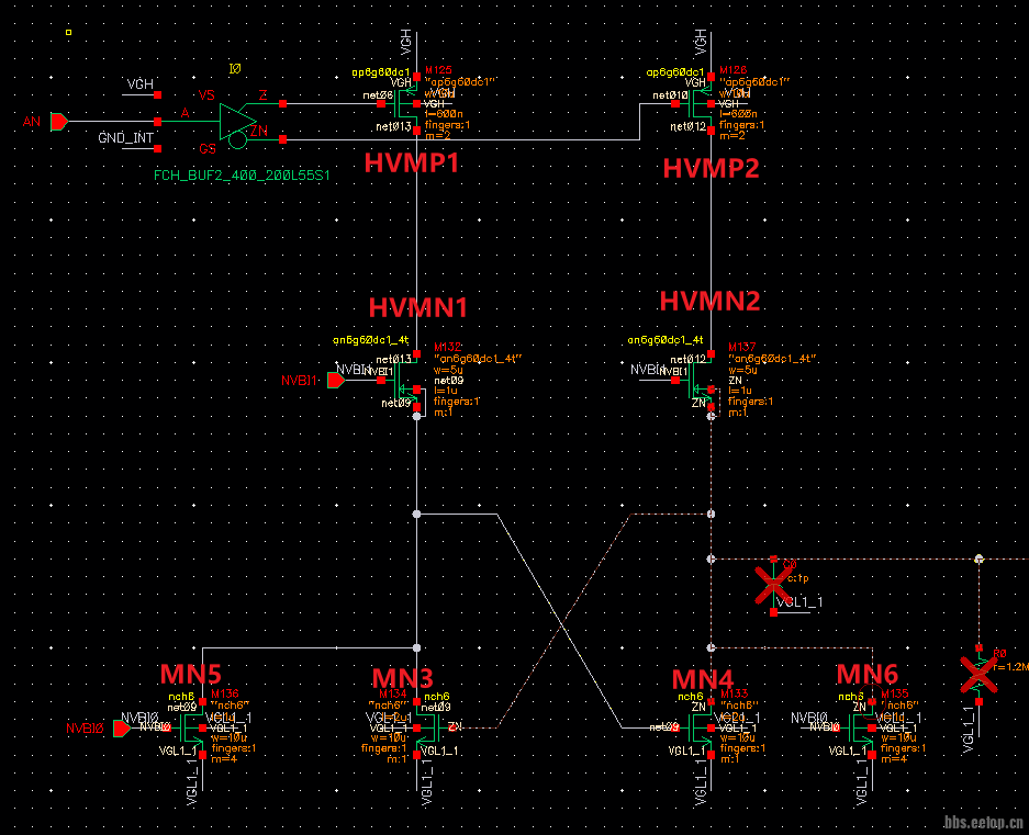

大佬们,关于30V(High Level)/25V(Low Level)转换成-10V(High Level)/-5V(Low Level)电平转换,当信号输入下降沿输出出现较高的电平,且较长时间才泄放,有什么解决方案吗?
发表于 2025-7-10 06:47:31 | 显示全部楼层
1. 中间卡ldmos size 缩小
2. 转到负压那   zener diode
另外 ldmos BCD 卡电位 , 很多会 depletion nmos 产生小 电流源 ,
 楼主| 发表于 2025-7-10 09:44:47 | 显示全部楼层

hello,感谢您的回复,我这边中间的HV nmos就算调到倒比管,作用不是特别明显,在这两个管子的S,G端反偏一个二极管是可以的,但过冲还在,输出电压将近-5V,稳定后-7V左右。将下面LV nmos尺寸增大是可以消除过冲的,但这样的话在high side时会有一个贯穿电流平台,出现中间电平。

HV nmos :  use BCD nLDMOS
L use fixe length
w use small width

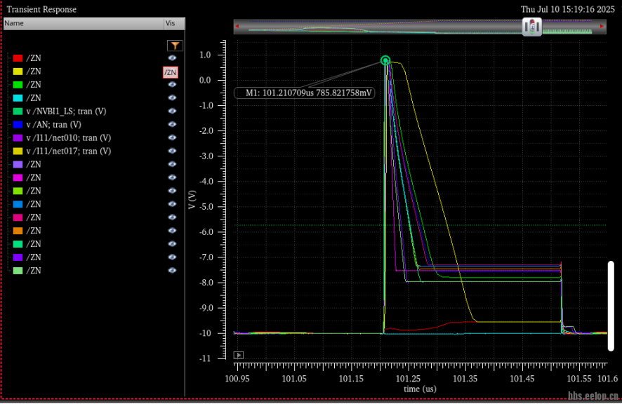

换成fixed L HV nmos且将size减到最小好像也效果不大,看上去不太像是该节点寄生电容带来的影响

NM5,NM6偏置点使得这两个管子的VGS=4V就ok了,我原来设置的1.5V左右,不清楚原理是什么,感谢您的建议!

you need   -10 ~  -5v  clamp ,   mn3 mn4 use  5v vgs
use zener +ldmos clamp
