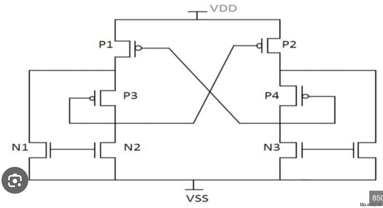

[求助] HV level shift转换过冲问题
 楼主| 发表于 2025-7-14 18:14:29 | 显示全部楼层
peterlin2010 发表于 2025-7-12 08:37
-10V(High Level)/-5V(Low Level)电平
you need   -10 ~  -5v  clamp ,   mn3 mn4 use  5v vgs
clamp只是可以避免过冲风险,但过冲的原因是在某一时刻输出点上方的输入驱动管和下方 Cross-Coupled nmos均截止,在高压降下,上管等效阻抗<下管,最终输出较高的电平

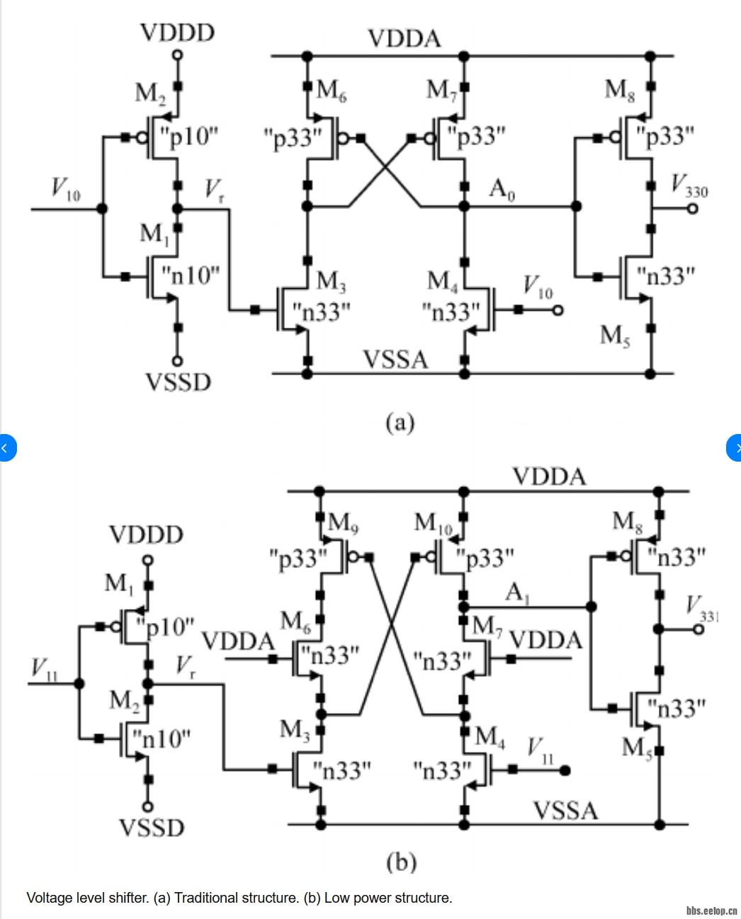

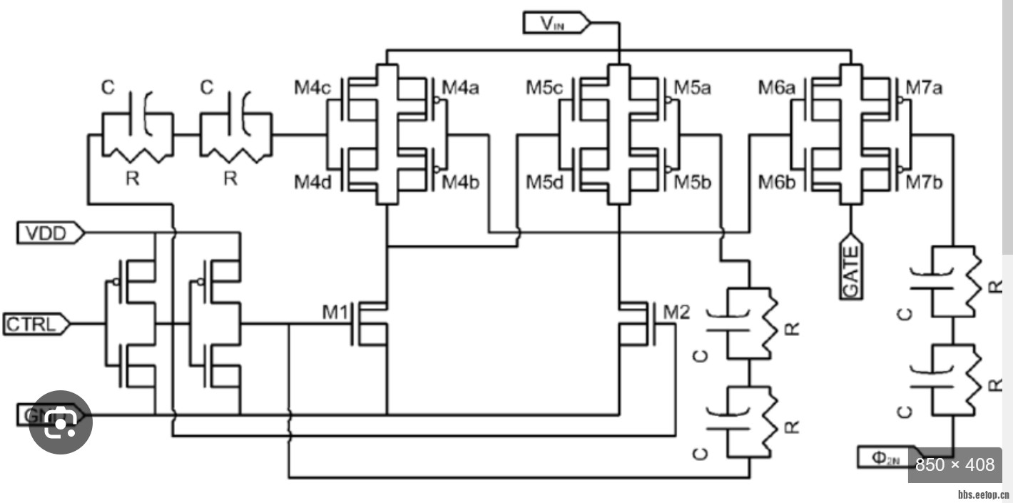

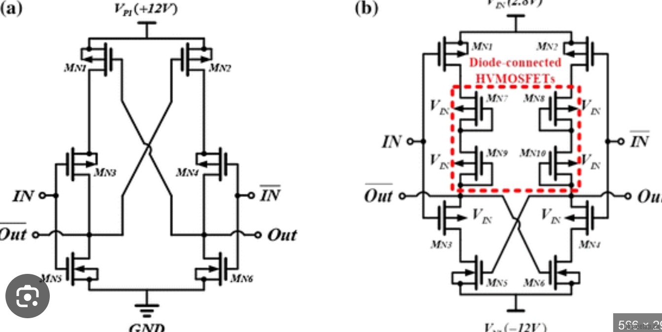

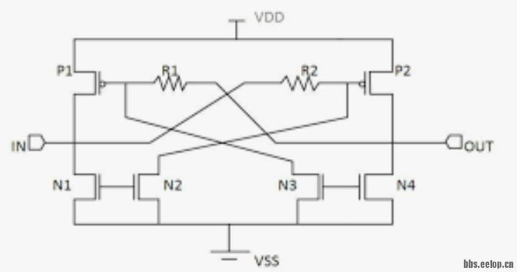

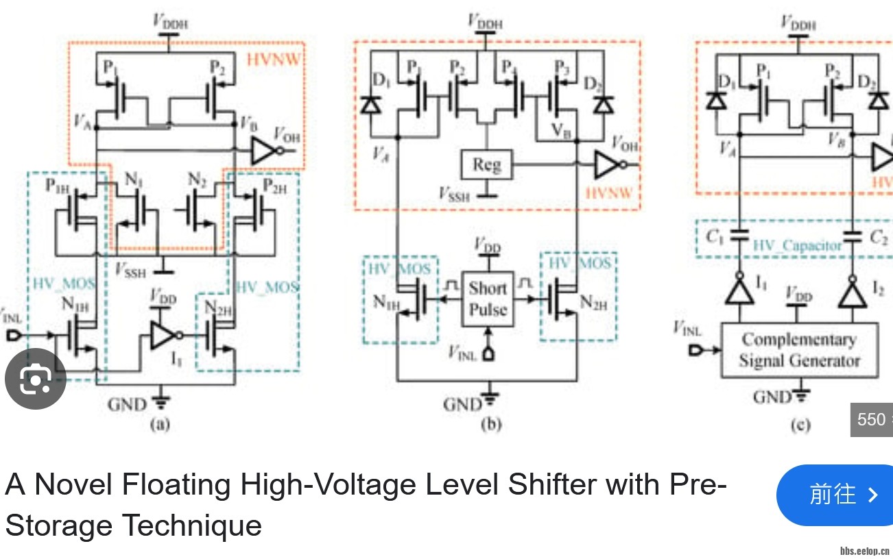

more level shift list
circuit list
Diode Based Voltage Level Shifter | Download Scientific Diagram
who have VGL  = -15  convert   VGH =15 ?
