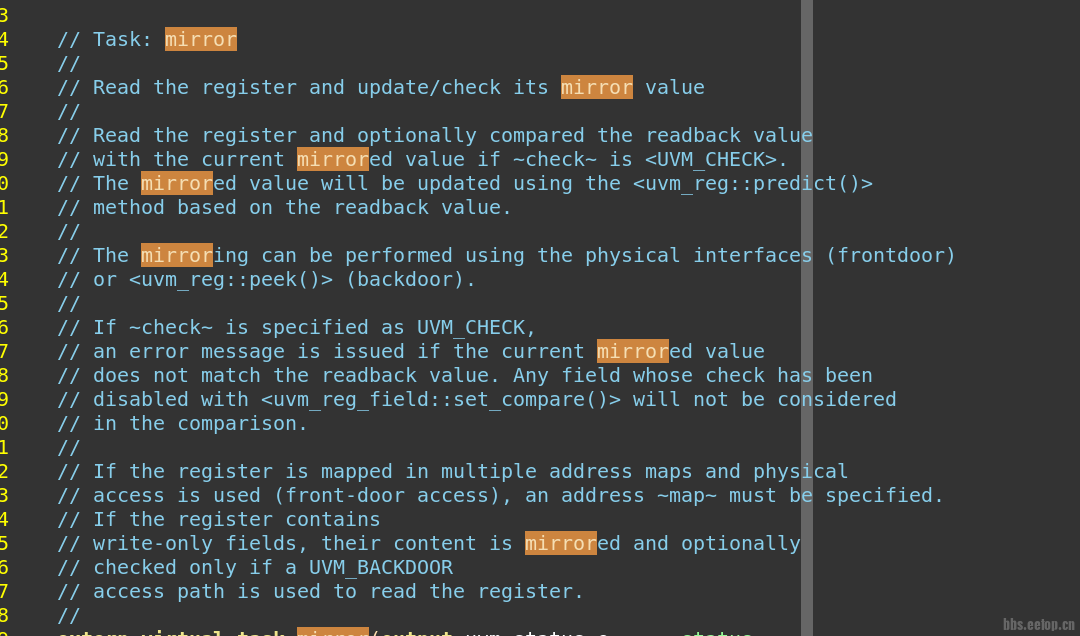

只要你使用了auto predict, 就会改变。 mirror操作本质就是一个read,外加一个可选的check,read会改变mirror值和desired值,同样mirror也会改变。这是源码的说明
发表于 2025-6-25 20:36:52 | 显示全部楼层
