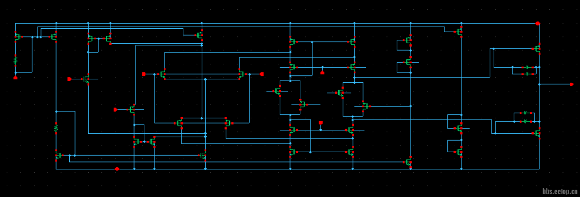

[原创] 轨到轨运放设计技术文档

您好,按照文档进行swing仿真结果,输出曲线一开始就是高电平,后来为低电平,想问下是什么问题呀
 楼主| 发表于 5 天前 | 显示全部楼层
等天黑. 发表于 2025-10-17 21:40
您好,按照文档进行swing仿真结果,输出曲线一开始就是高电平,后来为低电平,想问下是什么问题呀 ...
方便看一下电路连接和波形吗
发表于 5 天前 | 显示全部楼层
LWang050327 发表于 2025-10-17 23:15
方便看一下电路连接和波形吗
还想问一下,当共模输入为中间值,两个差分对同时导通的时候,1:3电流镜是不是都截止了,为高为低时分别只有一个1:3电流镜在工作
 楼主| 发表于 4 天前 | 显示全部楼层
等天黑. 发表于 2025-10-17 23:30
还想问一下,当共模输入为中间值,两个差分对同时导通的时候,1:3电流镜是不是都截止了,为高为低时分别 ...
对于你提的这个问题,是的
对于swing仿真,我目前也没看出来问题在哪,理论上接成buffer,根据虚短特性输出会跟随输入。建议检查一下输入极性的问题
发表于 4 天前 | 显示全部楼层
LWang050327 发表于 2025-10-18 00:24
对于你提的这个问题,是的
对于swing仿真,我目前也没看出来问题在哪,理论上接成buffer,根据虚短特性输 ...
好的,谢谢您的解答
