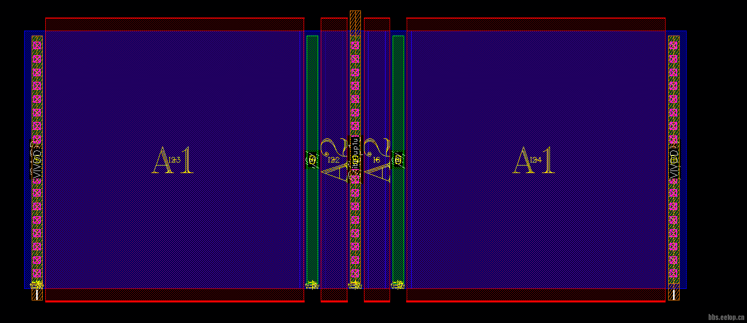

[求助] 各位大佬们,这种电流镜怎么画
发表于 2025-3-24 17:40:42 | 显示全部楼层
怎么画看电路需求,精度高, 源管就放中间,镜像管,就放两边;精度不高,就随便放怎么连线简洁怎么画;
 楼主| 发表于 2025-3-24 21:26:26 | 显示全部楼层
我们这边频率挺高的,要0-100G,我明天尝试下用你上拉信号,下拉地的画法,感觉这样子寄生少一些

大佬,想请问下,如果我是DAC cascode电流阵列 一个m=16的管子要复制给64个 m=64的管子 ,还要复制给64个 m=1 的管子 。想请问被复制的这个m=16的管子要如何摆放呢?
以及每一个cascode的电流管和cascode管是各组放在一起,还是说电流阵列里电流管放一起,cascode管放在电流阵列外。
期待答复,感谢!

首先cascode第一级电流镜和第二级电流镜尽量放一起画,参照下图A1A2A2A1合并方式,所有电流镜都可以以它为一个基础单元,cascode一级电流镜和二级电流镜中间的互连线可让电路拆分成<15:0>形式;其次你这里电流镜数量可以简化成1:256:4的比例,具体看你布局摆多少排,匹配就多的放两边少的放中间就行
cascode单组匹配
cascode单组匹配
