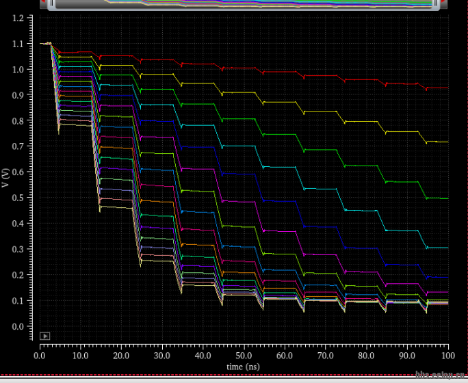

发表于 2025-8-19 17:24:44 | 显示全部楼层
各位大佬,我现在单独测试PFD+CP出现了CP输出电压过充的情况,请问这是什么原因呢,可以如何去解决呀
