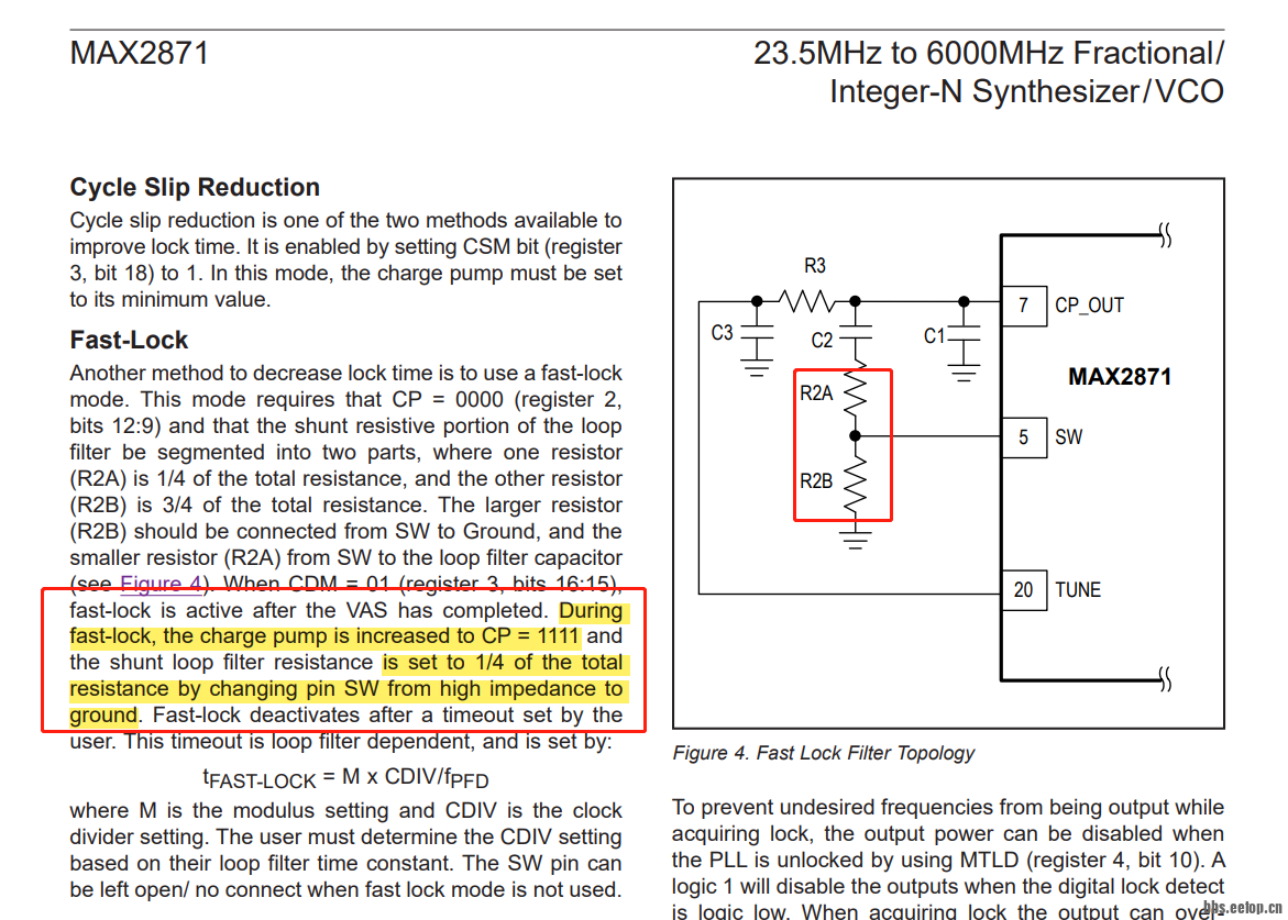

各位大佬,通过减小R2快速锁定,这个怎么理解啊?
不是应该增大R2可以增大环路带宽,减小锁定时间吗?

你看一下是不是和CP电流大小有关,调节R是为了应对增大CP电流带来的环路带宽变化
