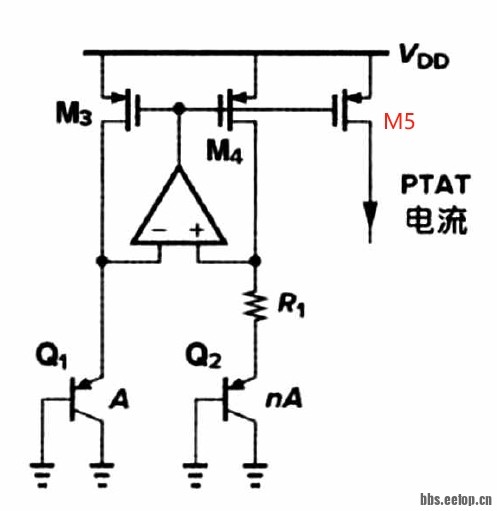

如图,一直有个疑问,为什么M3 M4 M5构成了电流镜啊?其中哪个晶体管有栅漏连接吗?

发表于 2024-7-23 14:39:22 | 显示全部楼层
M3和M4上的电流大小是相同的,因为运放将两个MOS管的栅电压钳位到相同值,并且该电流大小取决于(Vbe1-Vbe2)/R1。 所以M3和M4可以看作电流镜的管子,把电流复制给M5
发表于 2024-7-23 15:21:28 | 显示全部楼层
电流镜不应该是mos管的Vgs相同吗?
 楼主| 发表于 2024-7-23 15:49:50 | 显示全部楼层
In-lucky 发表于 2024-7-23 15:21
电流镜不应该是mos管的Vgs相同吗?
是的
