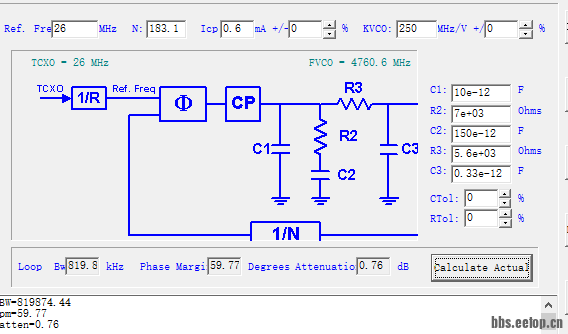

pll出现一段大概30M-50M相噪差的频段,相噪差表现为LO周边的整个底噪都抬上来了或者有一些行走的spur
1.改变ldo输出电压(这个ldo给div和PFD供电),相噪差的频段也跟着变化
2.相噪差的频率范围与corner有关
3.其它所有参数都调过了,没什么效果
4.外供电没有效果
请教各位前辈这种现象是什么原因,不胜感激
补充内容 (2024-6-28 09:10):
1.是与LDO输出电压的 大小 有关
4.如果是外供电电压和LDO输出电压大小一样,有问题的频率段也一样

 楼主| 发表于 2024-6-13 21:39:54 | 显示全部楼层
wandola 发表于 2024-6-11 14:58
就是差咯,corner仿真没做好吧。。。还有什么办法。
你什么信息都不给出来,别人怎么给你建议?
VCO频率等于4760M的参数如图,看上去PM还挺大
虽然相噪差的频率只是一小段4700~4800M,但是不像是PM不够导致的
VCO频率范围是2600~5500M
一个实际测试情况是:SS 4200~4250M相噪差
TT 4600~4700M相噪差
FF 5000~5100M相噪差
这些频率都是锁定的,只是相噪差

发表于 2024-6-28 09:47:33 | 显示全部楼层
30M~50M的地方是VCO的噪声主导的,你的VCO的供电去调过没,是什么样的?
发表于 2024-6-28 09:53:48 | 显示全部楼层
我才发现你的环路是小数环,你说的相噪差的范围和corner相关,是指所有芯片都有带外噪声鼓起来这个问题吧。
