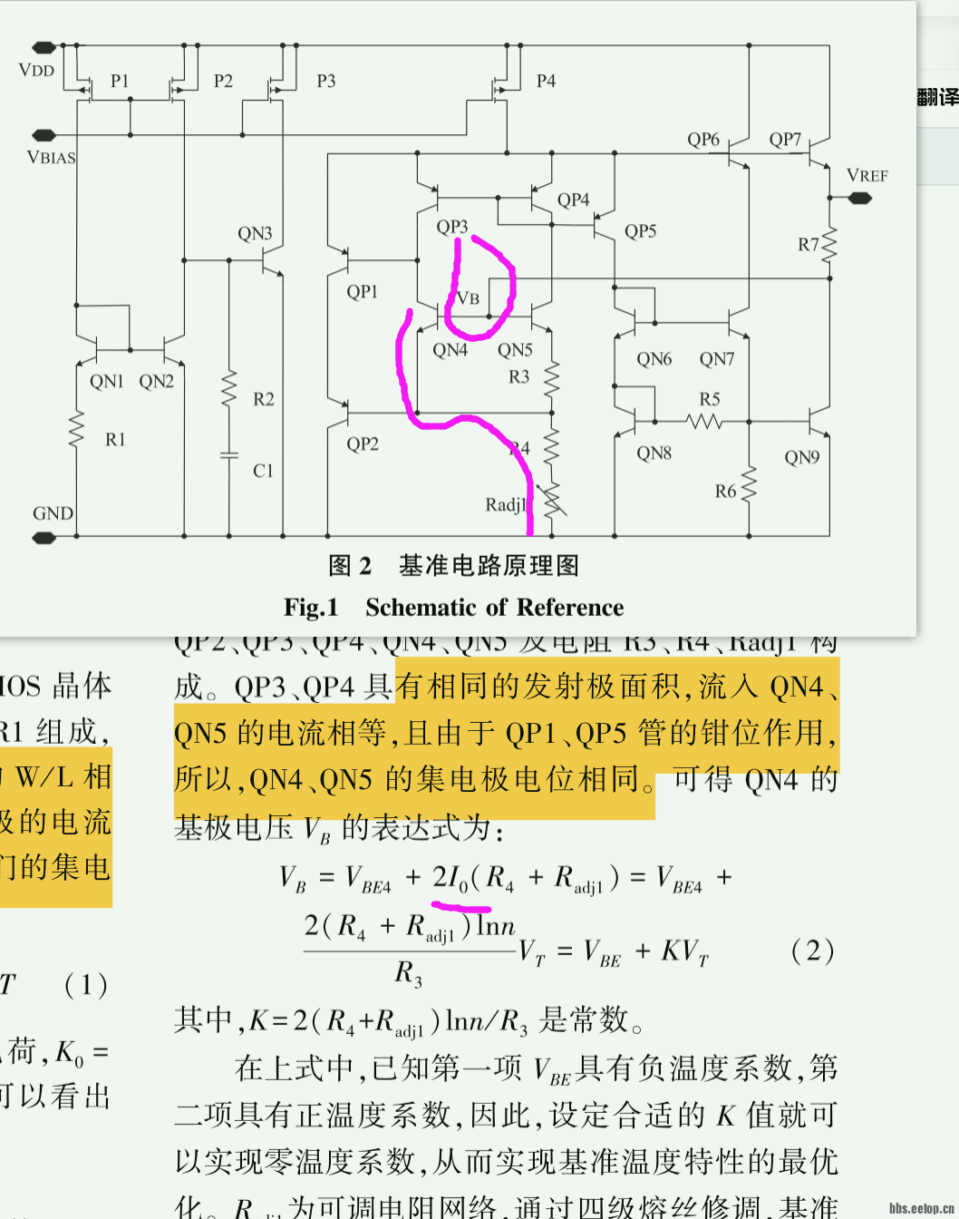

请问下,这个电流2倍是怎么来的呢

流过R4的电流,约等于QN4的发射极电流和QN5的发射极电流之和
