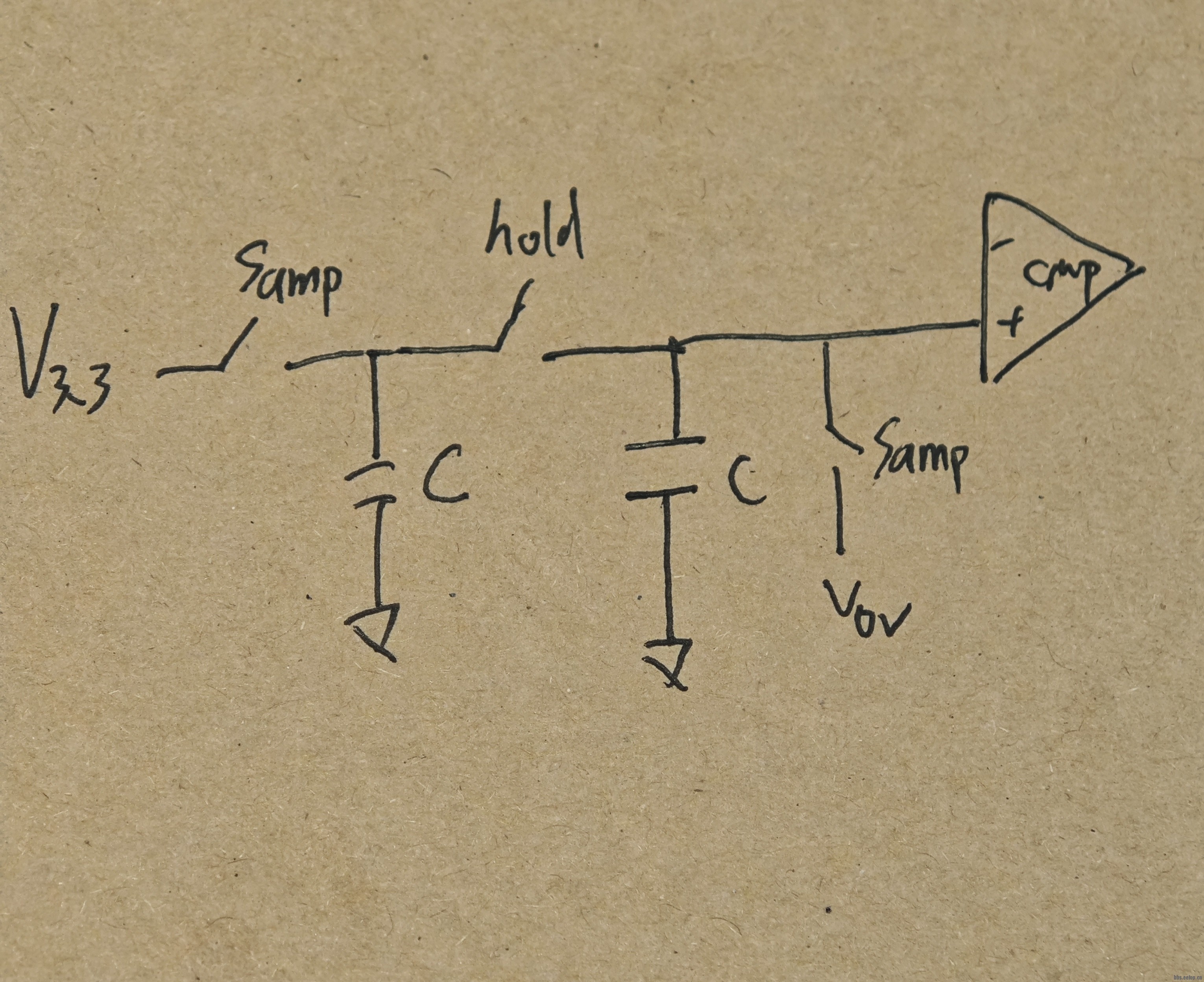

比较器工作共模电压为1.65V,顶板共模电压为0V,如何将顶板的共模电压进行提高
发表于 2024-4-30 11:31:23 | 显示全部楼层
参考伪差分的电平抬升技术
 楼主| 发表于 2024-4-30 16:31:32 | 显示全部楼层
感谢,我试一试
 楼主| 发表于 2024-4-30 16:33:44 | 显示全部楼层
xduic 发表于 2024-4-30 11:31
参考伪差分的电平抬升技术
能否有具体的电路结构呢
发表于 2024-4-30 17:31:51 | 显示全部楼层
使用两个相同容值的电容,采样时一个采集到0,一个采集到3.3V,然后两个电荷分享。
