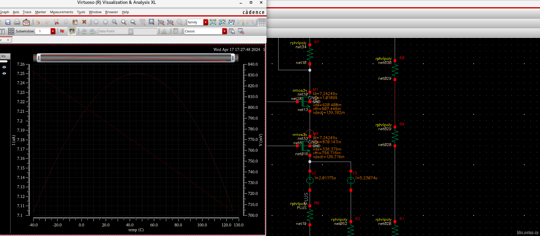

请问一下大佬们,对于bg如果使用理想电阻我可以通过扫描电阻得到最佳的ppm,但是对于工艺库里面的电阻,我要用什么方式得到最佳的ppm呢?

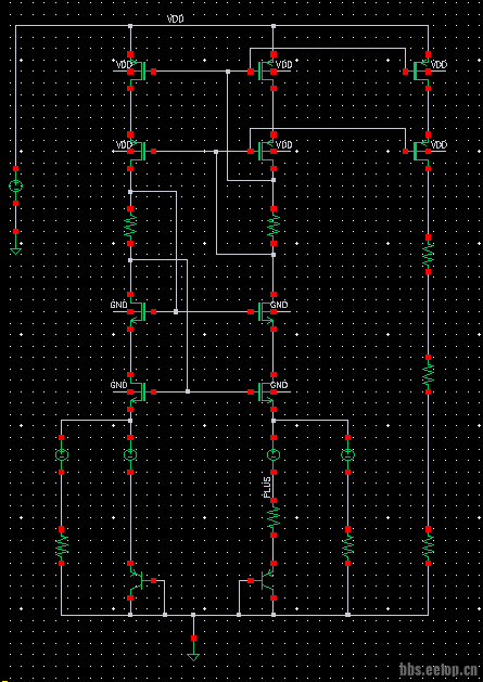

我在设计电流模bg的时候,预先将两个支路的电流相加的ppm调节到很合适的范围,但是通过电流镜复制后,流过电阻上的电压温度系数就和电阻差不多了,变得很糟糕。所以就不知道电阻调节的思路。
发表于 2024-4-17 17:21:35 | 显示全部楼层
xdu啊兴 发表于 2024-4-17 17:13
我在设计电流模bg的时候,预先将两个支路的电流相加的ppm调节到很合适的范围,但是通过电流镜复制后,流 ...
电流模BG的确会稍微难一点,或许你可以上传一张你目前的电路图看看
 楼主| 发表于 2024-4-17 17:28:31 | 显示全部楼层
 楼主| 发表于 2024-4-17 17:29:56 | 显示全部楼层
所以我想让输出的ppm变得更好应该要怎么调节电阻?在输出支路上将两个电阻补偿为0温度系数吗?
