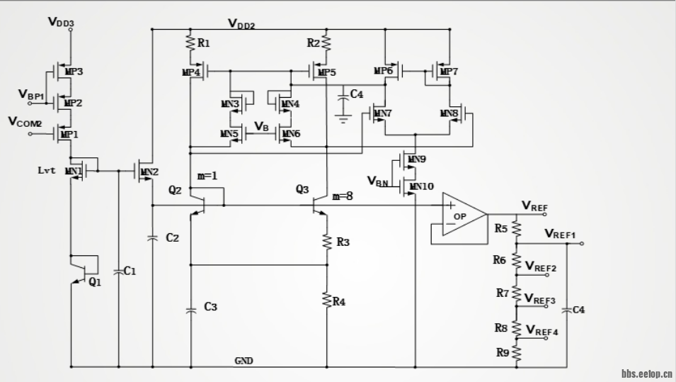

请问这个Bandgap工作原理能不能解释一下,看了半天没看太明白怎么做到的,尤其是最左边两条支路,以及MN3~MN6管的作用

这图中太多未知节点了吧,大概率是启动相关的

粗略看下,核心类似个Wildar结构,MN3~6看起来是gain boosting吧,左边的电路不全,应该是补偿用,,,,坐等大佬详细分析

最左边两条路就是启动电路,特地选了一侧lvt就是保证在启动后MN2管能够关上,MN3~MN6会不会是防止启动的时候过冲的?(猜测)

VREF怎么得到呢,公式是怎样的

电路不全,VB 应该接到M3 或者M4的源端, 这个电路应该是使电流镜支路两边电位跟随想到等的,如果VB如果单独接偏置,就是为了使得Q2 Q3的 C极电位钳位相等

M3-M6感觉是一个与五管并联的共栅放大器
