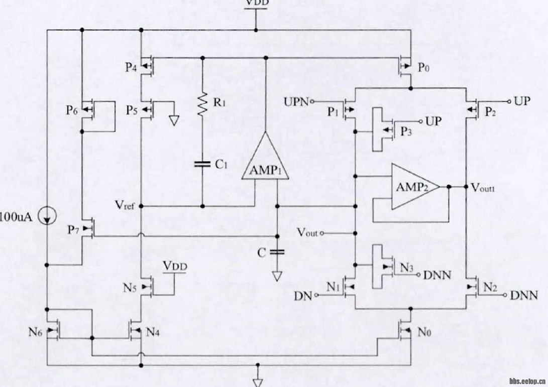

请各位老师帮忙分析下这种结构的优缺点,最上面和最下面是电流镜
不是源极开关比较好吗?这里为什么这里用漏极开关?

上下两个MOS是电流镜,有两个疑问:
1.这种漏极开关结构不是比源极开关结构缺点多吗?
漏极开关结构有电荷共享,电荷注入等缺点,为啥还要用这个结构
2.不明白这里为什么左右两路都用了NMOS和PMOS?请老师指导一下

源极开关缺点在于电流镜匹配性稍微差点。这种漏极开关固然有电荷注入和电荷共享的问题,但优点是电流镜匹配性更好。
开关NMOS和PMOS一起用,就是CMOS开关啊,减小开关导通阻抗,以及削弱沟道电荷注入的问题

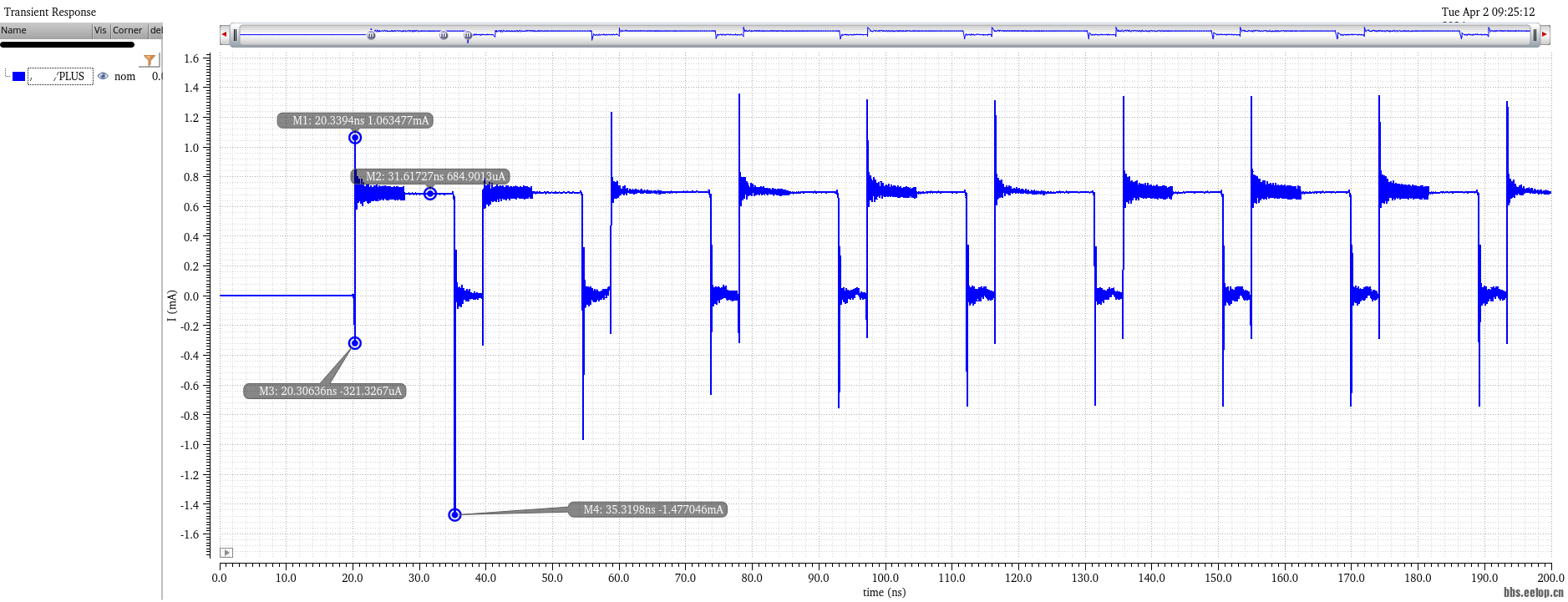

谢谢大佬点拨,再帮忙看下这个CP的瞬态满足要求吗?CP电流过冲怎么评价啊?

发表于 2024-4-2 19:04:45 | 显示全部楼层
这种不叫电流过冲啊,这种电流毛刺是开关切换时所引起的。你这个仿真结果图负载接的是啥
 楼主| 发表于 2024-4-2 20:35:24 | 显示全部楼层
负载只接了一个Vdc,0.7V的直流电压
 楼主| 发表于 2024-4-24 14:28:26 | 显示全部楼层
斜阳草树 发表于 2024-4-1 10:26
源极开关缺点在于电流镜匹配性稍微差点。这种漏极开关固然有电荷注入和电荷共享的问题,但优点是电流镜匹 ...
请教下这个R1/C1是起了什么作用啊?
